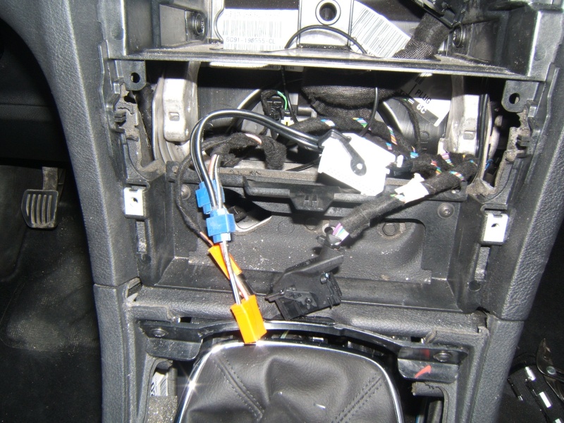

Je vais placer une prise supplémentaire dans la console centrale pour l'arrière. Le bac intérieur se démonte très facilement, et normalement, il y a assez de place pour la fixer.
Je dois faire un trou de 28mm de diamètre, je ne trouve pas de scie cloche de ce diamètre. A part faire pleins de petits trous, avez-vous une autre solution, sachant que je dois percer deux épaisseurs ?
Merci !

Voilà, la prise 12V est placée et opérationelle :
Comment y parvenir ?
Petit Tuto :
1) Démonter le bac sous l'accoudoir centrale, enlever les 2 vis torx sur le devant, puis tirer le bac vers le haut, il doit se déclipser.
Puis enlever les 2 vis torx de la charnière, plus facile par après.
On retire ensuite le couvercle complet.
2) Démonter le coté passager de la console centrale, il y a deux clips près des pieds du passager.
Il doit se déclipser +/- au centre puis coulisser vers l'avant du véhicule.
3) Se munir d'une scie cloche avoisinant les 27 mm, attention le revêtement de l'accoudoir est très mou, précision et délicatesse sont les maîtres mots. Percer l'accoudoir à la position désirée, il faut le transpercer complètement pour permettre à la fiche de s'y loger complètement. Vérifier qu'il y a suffisament de place pour mettre la foreuse, le siège arrière centrale peut gêner. J'ai pu mettre la foreuse juste en dessous du siège, près le la barre de règlage avant-arrière, là il y a suffisament de place, et de plus la fiche est juste au dessus du cendrier Wink
4) Ensuite, passer un câble rejoignant la prise existante près du cendrier, perco je ne me suis pas risqué à repiquer en sortie boîte à fusible...
Il y a bcp de câbles...
Perso j'ai utilisé un 2.5mm² souple multibrins, gainé, je me dit que s'il y a dans la console un point qui pourrait endommagé l'isolant, avec une double couche, je suis protégé ! Voir photo ci-dessus, vous verrez le câble gris.
Reste plus qu'a ponter les fils sur l'allume cigarre existant. Pour ce faire, déclipser le support cendrier, un petit coup sec et hop... plus facile ensuite de manipuler les câbles.
J'ai utiliser un cosse de sertissage rapide (http://www.conrad.fr/webapp/wcs/stores/servlet/ProductDisplay?catalogId=10001&storeId=10001&productId=123802&langId=-2&parent_category_rn=19057) , ensuite bien isolée avec du ruban isolant
Relier enfin la nouvelle fiche avec des cosses standards. Vu la matière de l'accoudoir, la fiche allume cigare ne se clipse pas bien, mettre un point de colle sur le support plastique et enfoncer dans le trou de l'accoudoir, clipser l'autre partie et laisser sécher la colle avant utilisation.
5) Remonter les différentes partie dans le sens inverse. Pour le bac de l'accoudoir, il y a suffisament de place sur le côté pour mettre le câble.
Voilà, celui qui veut se lancer, j'espère avoir été suffisament clair. Sinon demander moi un complèment d'information.

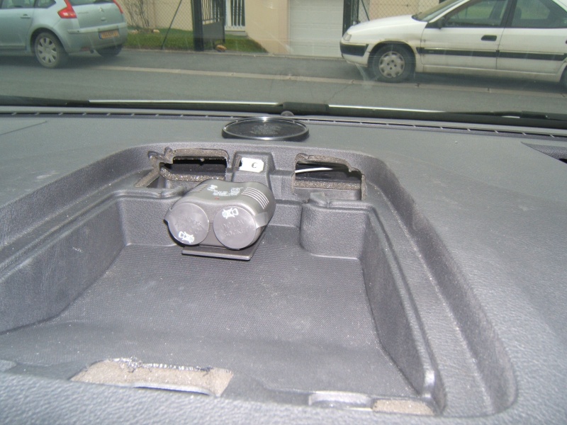

voilà comment j'ai agrémenté ma premiére journée de vacance ...
le but est de mettre une double prise allume cigare femelle dans ce rangement, voici le truc
démontage de la trappe
démontage du bas de tableau de bord et d'une partie de la console, certaines photos ont déjà été mises par d'autres, donc ... juste celle-là
passage du câble dans le tableau de bord jusqu'à l'allume-cigare
raccordement avec des cosses spécifiques, faire deux petits passages pour les câbles de chaque côtés de la trappe et remontage de l'ensemble.
avec juste l'inforad en place, on voit le passage du câble, il y a le méme de l'autre côté pour le GPS
trés peu de fils visibles et bon usage de cette trappe.

@Asterix a écrit:Voilà, la prise 12V est placée et opérationelle :
juste une question, je peux voir l'intérieur de l'accoudoir,
car ce qu'il me géne, c'est que le fond du bac se trouve juste au dessus du cendrier centrale, il n'y a aucune place entre les deux donc à mon avis, la prise allume cigare se retrouve dans le bac, pas trop bien pour stocké des truc dedans, à part la solution à cédric qui a mis cette prise dans le bac, je ne vois vraiment pas comment faire si ce n'est de réduire la contenance du bac en modifiant le fond.
Re: Prise allume cigare sur console arrière

@bibi-cosworth a écrit:démontage du bas de tableau de bord et d'une partie de la console, certaines photos ont déjà été mises par d'autres, donc ... juste celle-là
Concrètement, par où faut-il attaquer la boîte à gant pour la démonter de la sorte Question .
Merci par avance.
Cordialement.
fd14 <¤>
Nombre de messages : 8344
le Ven 27 Fév 2009 - 22:22
voilà, je pense pas avoir oublié grand chose, ça reste relativement simple avec de la logique. la grande partie des fixations sont des clipses métalliques, trés peu de vis.

le Sam 23 Mai 2009 - 22:39
@bibi-cosworth a écrit:[
Aucune réduction de la contenance, d'ailleurs, la prise n'entre pas dans le bac ! Aucun risque de court-circuit, aucun câble volant... Il y a suffisament de place entre la cloison et le bac pour y mettre cette prise ! Je n'ai pas de photo intérieur. Désolé !
