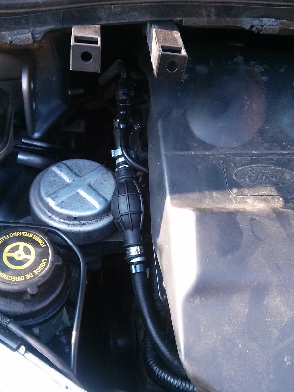

La poire doit être monté avant le filtre à gas-oil car en pompant, l'air aspiré partira par la vis de purge ( et de ce fait, quand le gas-oil coule par cette vis, c'est que le porte-filtre est purgé ) qui est sur la cloche du porte-filtre. Si tu mets le clapet ou la poire après le filtre, par où l'air va partir ?
Pour l'électrovanne, si tu peux mettre une photo pour clairement identifié ce que je doit chercher Wink
Aurélien55 a écrit:Ricoo plus je te lis plus j'en apprends!! (Doucement les chevilles) moi qui est fait le plein de filtre dernièrement je voulais m'attaquer à la vidange et aux autres filtres notamment celui de gazole.
Sans pompe de réamorçante c'est c***** de démarrer ?? Combien pour cette poire ? Chez quel vendeur ?
Merci, mais je ne fais que ce que je peux ........ même si ce n'est pas toujours évident.
Sans poire de d'amorçage, c'est vraiment la merTe à redémarrer. C'est vraiment inadmissible que Ford n'ait pas pensé à mettre de pompe de gavage et de poire sur un véhicule aussi cher Evil or Very Mad . Malheureusement, certains membres y ont laissé une batterie sur le carreau Rolling Eyes .
Le mieux est de trouvé en casse, le système complet de la 407 2.0 HDI 138, qui est équipé d'origine de la poire.
