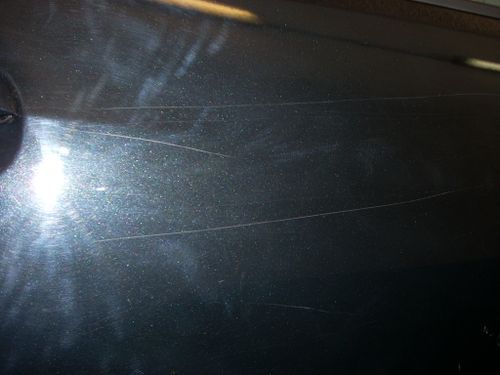

J'ai quelques rayures sur ma voiture et j'ai acheté une bombe de peinture, une de vernis et un stylo de retouche pour remédier à tout ça.
Est-ce que certains d'entre vous s'y sont déjà risqués ? Vous avez des conseils pour avoir un résultat pas trop dégueulasse ? Les rayures sont pas très profondes mais assez nombreuses (j'ai pas mal de traces de griffes de chat sur le capot par exemple).
J'ai cherché sur quelques forums mais un tiers dit blanc, l'autre tiers dit noir et le dernier dit qu'il faut "faire ça bien" sans donner plus de détails.
Si vous avez quelques astuces pour faire des retouches quasi invisibles je suis preneur Very Happy

Elle est garée au bureau j'ai une Punto la semaine, vendredi j'en prendrai quelques unes mais pour te donner une idée c'est de cet ordre là

Dit moi quand tu passe ton ongle dedans il bloque ou pas? Par ce que la à mon avis et vu la photos y a pas besoin de retouche peinture. Juste une petite retouche au 2000 puis au 3000 et pour finir un petit coup de polish
Re: Retouche peinture
le Mer 28 Mai 2014 - 22:03
Pour ma part c est rattrapable a la machine sans pour autant passer par la case peinture
le Mer 28 Mai 2014 - 22:06
Ont est d'accord

On sent 3 fois rien en passant l'ongle, c'est vraiment minime. Le problème c'est que sur du noir ça se voit quand même pas mal et je suis un peu maniaque avec les bagnoles mrgreen
Quand tu dis une retouche au 2000 ou 3000 tu parles de papier à poncer ? J'ai passé du polish ce weekend et j'ai réussi à atténuer quelques rayures mais c'est pas fameux comme résultat.
Après j'ai un éclat plus gros (~1cm de diamètre) où là jvais être obligé d'y mettre de la peinture et surtout un autre un peu plus petit qui a commencé à rouiller du coup je me demande comment m'y prendre pour les retouches parce qu'à part étaler du polish j'ai jamais rien fait en carrosserie.
@sapeur45 a écrit:Pour ma part c est rattrapable a la machine sans pour autant passer par la case peinture
Tu entends quoi par machine ?
le Mer 28 Mai 2014 - 22:32
Pour le 2000 3000 oui c'est du papier à poncer.
Pour la machine c'est une polisseuse.
Pour le noir il mettent un après blanc donc c'est ça que tu vois.
A l'époque où j'y connaissait pas grand choses j'avais même mis sur certaines rayures du polish coloré mais ça ne dure qu'un temps au premier lavage tous disparaît
