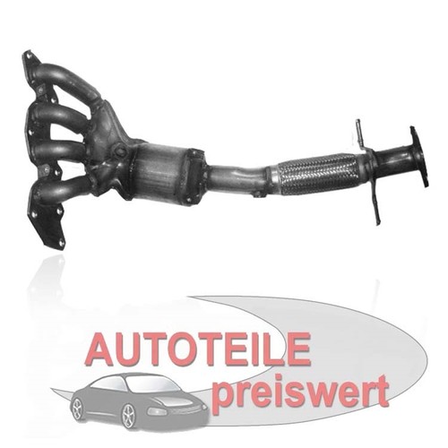

on, j'ai enfin démonté ce fichu catalyseur ricoo
Et ben putain quelle merde ...
Mais le pire c'est la ligne d’échappement, pour sortir le catalyseur il faut déposer toute la ligne sinon il ne passe pas ...
Et étrangeté d’ingénierie oblige, ma ligne est en seulement 2 parties.
Le collecteur + catalyseur et ensuite tout est d'un bloc silencieuse centrale + silencieux arrière.
La ligne passe entre le train arrière et la caisse et j'ai vraiment pas trouvé comment pouvoir la déposer sans soit déposer le train arrière soit en découpant la ligne ...
Faire un montage de merde pareil je trouve ça hallucinant Evil or Very Mad Evil or Very Mad Evil or Very Mad Et bizarrement chez les revendeur la ligne d"échappement est en 3 parties ...
Bon bref la réparation du collecteur avance ais ça va m'occuper un peut entre le raccord souple à souder et la ligne à réparer Mad

Hé oui toute la ligne est d'un bloc après le collecteur. Jamais vue une merde pareille ...
Y a que 2 solutions, soit couper soit déposer complétement le train arrière ...
Y a pas à dire, y sont malin chez Ford pour faire rentrer les sous dans la caisse "entretient et dépannage" ... Evil or Very Mad Evil or Very Mad Evil or Very Mad
Je m'en fou moi j'ai coupé et réparé Laughing j'ai fait un manchon ajusté en attendant.
Bon de toute façon la partie arrière va dégager, j'ai commander une ligne neuve sur EBAY en 2 parties. La mienne est bien pourrie.
Le collecteur j'ai put le remettre à neuf, mais la il fallait vraiment tout refaire, et pour 110€ la ligne livrée ça vaut vraiment pas la peine de s’emmerder ...
J'en ai aussi profité pour changer mon moyeux de roue arrière gauche qui commencé à faire du bruit ...
Belle galère aussi, merci les vis à tête TORX.
Voici quelques photos:
