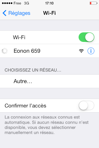

Alors, moi je fais comme çà.
D'abord, je prépare mon Iphone, menu des réseaux à l'état inactif. (photo 1)
Je sélectionne DLNA. (photo 2)
Le poste affiche alors une adresse 0.0.0.0 (photo 3).
Je met mon réseau wifi à l'état actif et quelques secondes plus tard, le réseau wifi de du poste s'affiche (photo 4).
Le poste affiche pendant ce temps son adresse personnelle 192.168.59.254 (photo 5).
Photo 1:
Photo 2:
Photo 3:
Photo 4:
Photo 5:

J'ai remis mon poste par défaut ,et retiré le wifi personnel de la configuration.
Alors, mon Iphone, étant en wifi personnel (ma connexion de ma box), j'ai activé le DLNA (et l'adresse était 0.0.0.0)  et j'ai eu Eonon 659 dans les réseaux wifi, je l'ai sélectionné, et mon poste en même temps a affiché l'adresse 192.168.59.254.
Le fait de sélectionner Eonon 659 dans mes réseaux wifi permet à l'Iphone de devenir en quelque sorte la télécommande.
Je suis allé ensuite dans le navigateur safari, entré cette adresse, et j'ai eu le menu setup.
J'ai cliqué sur wifi setup, scanné et trouvé ma box, entré la clef wifi et validé.
Le poste a alors repris l'adresse 192.168.1.49, qui veut dire qu'il s'est connecté à ma box.
Rien de plus ni de moins.

Oui, même sans être chez moi (donc sans le wifi de la box), je lance le DLNA, et après quelques secondes j'ai l'adresse 192.168.59.254 du poste.
Pour le wifi de la box, c'est comme tout matériel, sans scanner le réseau + entrer la clef wifi de la box, pas d'internet, il y a pas de secret.
Encore une chose:
Quand tu entres l'adresse 192.168.59.254 (malgré que le poste reste sur 0.0.0.0), et que tu te mets en wifi (sans scan réseau), arrives tu à destination ?
Cette méthode pourrait réveiller le DLNA.
