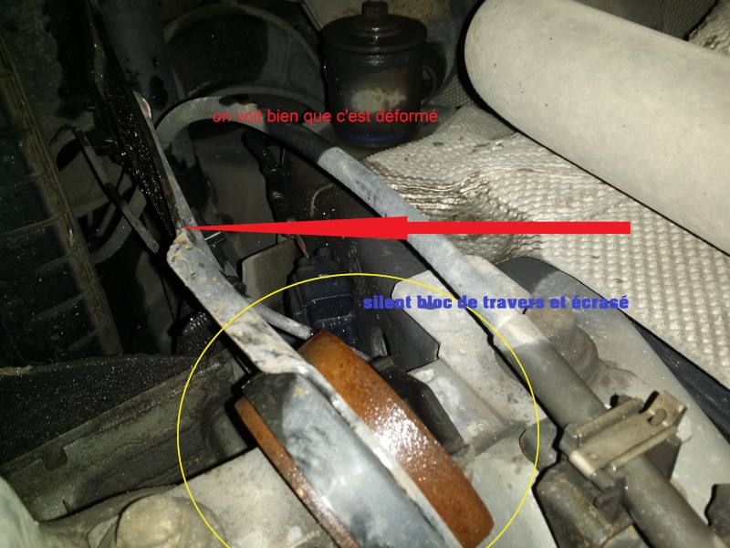

Et bien voilà, j'ai voulu monter des jantes sur maxou, jusque là pas de problème.
 affraid  affraid Seulement voilà, j'ai vu, en me coulant sous la voiture, que le bras porte fusée gauche était complètement vrillé sur lui-même et le silent bloc tout écrasé.
C'est la toute première pièce que j'ai fait changer.
Je suis dégôuté......... écoeuré. 400 euros ça m'avait coûté cette saloperie. En espérant qu'il n'y a rien d'abîmé autour.

Ahhhhhhhhhhhhhhhhhh merTe affraid
Tu as une photo pour voir l'ampleur des dégâts ?

Comment cela a pu se produire ?

Je mettrais les photos tout à l'heure. Je suis parti faire un tour avec ma 106 pour me calmer, avant de faire une connerie.
Re: Re-casse sur le train arrière [résolu]
le Dim 6 Juil 2014 - 19:32
voici des photos bien explicite
alors comment ça peut arriver  Question Question Question scratch scratch
Il a été changé en février 2013 et c'est une pièce qui vient de chez ford.

piece qui viens de chez ford = facture , tu vas les revoirs et si ils veulent rien savoir ou si ils te donnent une excuse a la con tu lances une protection juridique aupres de ta banque ou ton assurance et tu demande un expert qui constate la chose et la sa va les detendre de suite et je pense qu'ils prendront a leur charge c'est ce que j'ai fait avec mon squall au moment du changement du volant moteur ( x2 )
le Dim 6 Juil 2014 - 19:56
tu as raison mais !!
c'est le garage qui a commandé et changé.
et
avec ricoo, on a changé les deux bras arrières, et là pas de facture. Ca se voit, ils sont tout neuf, sans rouille....
J'entends déjà leur discours blablabla...
Mais je vais aller au le garage quand même, voir ce qu'ils en disent
le Dim 6 Juil 2014 - 20:40
comme tu dis.
Tout allez bien, hormis une petite fuite d'huile qui allait être résolu cette semaine.
J'ai l'impression de faire un cauchemard, dites moi que je rêve.
C'est quand même une pièce maîtresse à la liaison au sol, ça ne devrait pas vriller et plier aussi facilement.
le Dim 6 Juil 2014 - 21:07
affraid affraid
Mais c'est quoi encore cette affaire  No Suspect Suspect
Suite à tes photos je suis allé voir sur le miens ben .......d'un , tout est caché pour des caches en plastiques c'est invisible et de deux je n'arrive pas à me coucher dessous (merci le sport édition )
Ben redis nous .
Avez vous resserrer tout ça aux couple préconiser  Question
Bizarre car des membres ont des S bien plus kilométrés que le tiens est aucun souci
le Dim 6 Juil 2014 - 21:30
avec ricoo, nous n'avons pas touché à ces bras là. Nous avons changé les demi train.
Les porte fusée ont été fait dans un garage.
Le gauche, celui de la photo, a été changé en entier et acheté chez ford
Le droit, je n'ai changé que les silent bloc, ce qui veut dire, que le bloc en lui-même, est celui d'origine.
J'ose espérer que le garage a gardé l'ancien. (mais là je rêve)
le Lun 7 Juil 2014 - 7:23
Justement, les silent-bloc du gauche ont été changés Question ( changés physiquement, bien sûr !!! )
En fouinant sur la toile, j'ai pu voir que tu n'étais pas seul à avoir ( eu ) des soucis de train arrière. Y'a un gars qui a eu son porte-fusée fendu affraid . De plus, en Russie, le soucis semble connu scratch
Dis, mon Larsouille, tu n'aurais pas la réf de la pièce sous le coude, par hasard Question
Renault Megane 1.6L 16V 110ch 05/07/2001 138 000 km
le Lun 7 Juil 2014 - 13:07
Je te mets la page microcat ce soir.
Markus94
Nombre de messages : 167
Age : 39 Date d'inscription : 28/06/2014
le Lun 7 Juil 2014 - 13:23
C'est hallucinant quand même. T'as pas tapé sur quelque chose ?
le Lun 7 Juil 2014 - 13:31
Non et claire non plus. Même si c'est un choc, vu où c'est situé, il y aurait d'autres dégâts.

@Le_Vieux_Ricoo a écrit:Justement, les silent-bloc du gauche ont été changés Question ( changés physiquement, bien sûr !!! )
Alors, à gauche, c'est le bras complet qui a été changé pour 400 euros. C'est à droite que les seul les silent bloc ont été changés, pas le bras.
Pour le gars dont tu parles, c'est suite à un accident, le bras s' est fendu.

Des nouvelles :
Ford et mon garagiste sont d'accord, pour dire, que ce n'est pas normal. Mais aucun d'eux n'accepte de le prendre à leur charge.
Ca commence bien.
