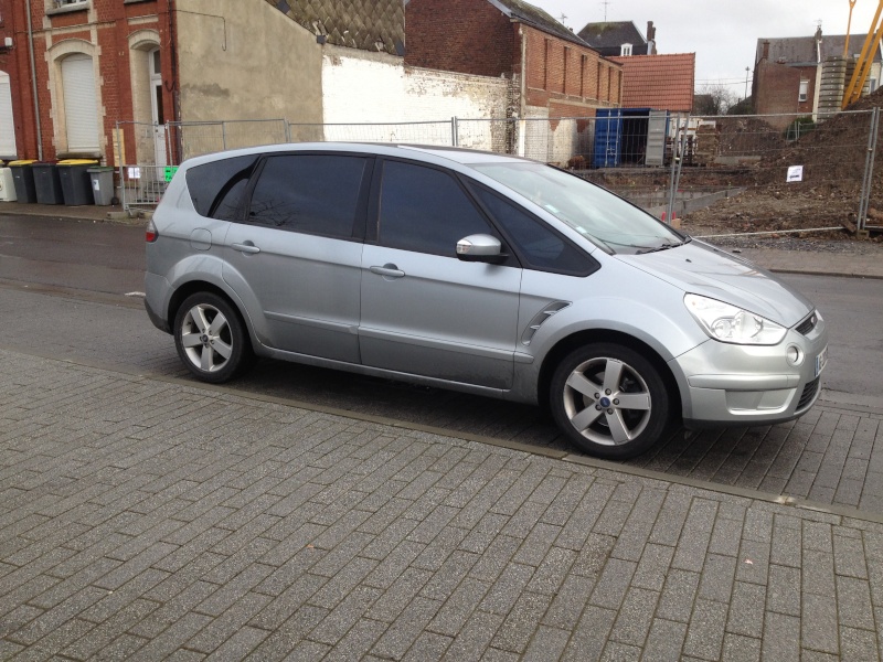

Voici des photos en état de propreté.
On voit bien sur la photo une différence de teinte. Dommage.

Voici de nouvelles photos plus nettes.

Dernières photos après l'avoir soigneusement séchée et appliqué une cire.
