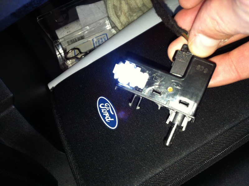

Pour ceux qui m'ont lu, j'ai un problème d'éclairage de boite à gants.
J'ai trouvé ceci sur le forum:
Quel est le type d'ampoule qu'il faudrait mettre ? J'ai regardé sur ma documentation, je ne trouve pas.
Merci de vos réponses.  Very Happy
Re: caractéristiques de l'ampoule boite à gants Smax
le Jeu 6 Fév 2014 - 19:28
salut , c'est surement la même que les veilleuses, une simple 12v/5w sans culot , je pense car je ne suis jamais allé la en dessous
le Jeu 6 Fév 2014 - 21:44
Pour y avoir été moi même c'est du w5w

Bonjour, merci à vous les amis.  Very Happy

Ca y est, l'ampoule de boite à gants à été changée, facile.
J'avais un feu arrière stop grillé côté arrière sur l'aile, j'ai changé l'ampoule par contre sur les 2 vis papillons, il en manquait une.
Ca se vends ?
