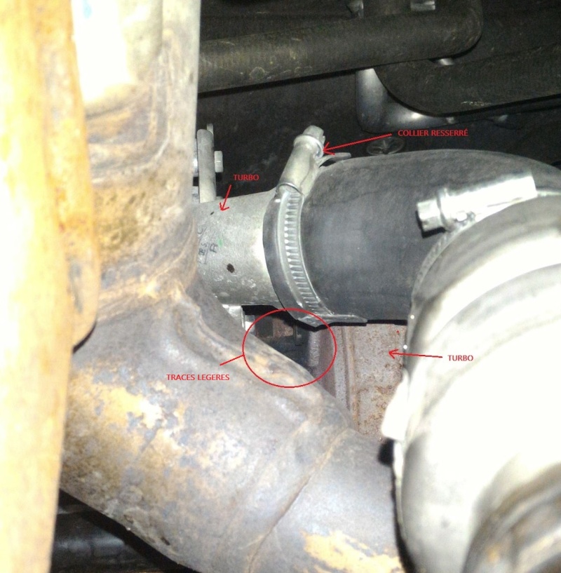

Bon ! je suis retourné sous la voiture et j'ai resserré le collier qui raccorde le turbo à l'échappement mais il était déjà bien serré, je n'ai pas voulu trop forcer non plus.
J'ai resserré également le collier de la durite qui part du turbo et qui va vers le parechoc.
Voici des photos des traces noire, j'en ai profité.
Traces au niveau du collier du raccordement échappement
Traces au niveau du turbo, est-ce que ça craint ? c'est très léger
Vue de plus loin
Merci de vos retours.

Les légères traces entre la turbine d'air et de l'échappement c'est normal ou il y a une mini fuite ?

Pas normal que ça arrive, mais peut être voir aussi du coté de la prise d'air de l'habitacle en plus de tout ce que tu as déjà fait. Bon j'dis ça mais je n'y connais rien moi juste une réflexion qui me parrait de bon sens

@"markero" c'est bien la durite qui n'est relié à rien ? parce que j'ai vu cette durite qui part de l'habitacle, elle descend jusqu'au niveau de la durite d'arriver d'air du turbo et elle est coudé à son extrémité vers la durite scratch dommage j'ai oublié de faire une photo, j'en prendrai une rapidement.
Au début je me demandais ce que c'était cette durite non relié mais quand j'ai regardé d'où elle partait, j'ai vu que ça venait du plastique sous les essuies glace !
Bon ça n'explique pas la légère trace de suie entre le compresseur et la turbine No
Je vais chez Ford jeudi, normalement si il y a une fuite même minime, ils le verront au diag ?

@"deck"  merci au fait Wink j'avais déjà regardé et rien de spécial.
Je reviens aux nouvelles, j'ai été faire un diag chez Ford hier et le verdict est clair, le turbo n'a absolument rien comme je le pensais.
Les légères traces de suie qu'il y a entre la turbine et le compresseur du turbo sont normales parce qu'il y a toujours un peu de suie qui s'échappe et vient se coller à cet endroit et pour le collier du raccord de l'échappement c'est normal également parce que ce n'est pas totalement étanche comme je l'avais déjà dit.
Le mécano de chez Ford m'a même parlé de turbo couvert de suie et toujours en état de fonctionnement, le mien est super propre en fait Very Happy
Donc pour les odeurs d'échappement il pense aussi au filtre d'habitacle à changer, l'ancien proprio l'a fait il y a 40000km donc il ne doit pas être bien propre. Je vais le faire aujourd'hui avec un coup de nettoyant clim et je vous dirai ce qu'il en est.
Ah oui, la durite qui n'est relié à rien qui part de sous les essuies glace, c'est tout simplement l'évacuation du trop plein d'eau de pluie  mrgreen
Bye

Merci du retour et du coup, j'avais peut être raison...
Surtout quand tu pense que normalement le filtre habitacle se change à chaque révision donc pour un diésel au moins une fois par an Very Happy

pour moi cela ne vient pas du filtre tu dois avoir une micro fuite qques part , j'ai eu le cas moi cela venant d'une soudure sur une pate de fixation de la ligne ...

@"deck" @"sapeur45" à quel niveau vos pattes de fixation étaient dessoudées ?
Pour que ça se sente dans l'habitacle ça devait être proche du moteur.
