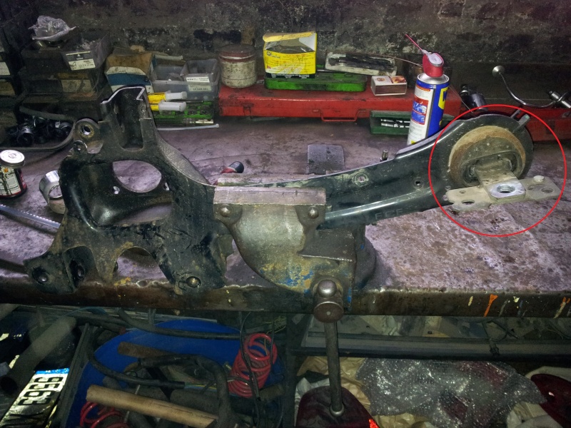

salut,
regarde mon post ici, j'ai le même problème et la solution : http://s-max.bbfr.net/t8344-probleme-reglage-geometrie
C'est une usure prématurée et si vraiment c'est la cause, change les deux d'un coup.
Cependant, ne fait comme moi, j'ai changé le bras complet alors que l'on peut trouver la pièce seule (merci sapeur45...). Et maintenant je dois changer à droite mais cette fois que le silent bloc.
Voici où tu peux trouver le silent bloc. Il y a le gauche et le droit : http://www.ebay.co.uk/itm/FORD-S-MAX-FORD-MONDEO-MK4-GALAXY-VOLVO-REAR-LOWER-TRAILING-ARM-SUSPENSION-BUSHS-/261230806923?pt=UK_CarsParts_Vehicles_CarParts_SM&hash=item3cd291c78b
tiens nous au jus

@larsouilleurs a écrit:salut,
tiens nous au jus

pour voir si les silent blocs sont usés, il faut lever maxou assez haut et avoir quelqu'un qui connait bien. Moi, c'est le gars qui a fait la géométrie qui m'en a parlé en premier.
Cependant, tu dis que les valeurs arrières sont correctes, de ce fait, tes silent blocs ne doivent pas être en cause (mais ça ne coûte rien de vérifier quand même).
Sinon, oui il faut démonter pour changer le silent bloc et de l'outillage (une presse, je crois).
Un gars me le fait à l'œil, puisque je change les amortisseurs arrières en même temps.

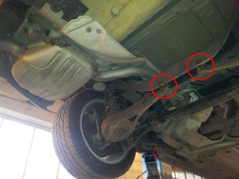

salut,
pas vraiment d'astuce et j'en suis désolé. j'ai dû la mettre au garage pour le faire car effectivement trop de rouille (problème bien connu chez ford).
Les deux côtés sont neufs, amortisseurs neufs mais maintenant je dois changer ça :
Chez euro....er, ils ont eu beaucoup de mal à faire la géométrie à cause de cette rouille qui est sur les vis de réglage.
Comment est-il possible qu'un véhicule qui à 6ans et 120 000 kms soit rouillé à ce point? Sous le châssis tout est orange, une honte.
Si quelqu'un connaît un traitement pour lutter contre ce phénomène, je suis preneur.

C'est effectivement ce qui pose problème pour régler la géométrie arrière ...
En plus j'ai le pot d'échappement a changer et il n'y en a pas sur Os..ro ou autre sites, pfffff .......

c'est des pièces beaucoup exposés aux intempéries surtout l'hiver avec le sel mais je te rassure il n'y a pas que les S qui sont comme ça et même des marques plus prestigieuses mais je pense Ford tire un peu sur la cam de se coté la , le miens même en hiver et surtout en hiver je passe un ti coup de karcher dessous au moins une fois par semaine , bon je suis dans une maison et j'ai un karcher ce qui facilite grandement les choses je te l'accorde .
J'ai vendu il y a un an mon scénic 2.0 t qui avait 7 ans et 110 000 kils et le mec du contrôle a halluciné quand il a vu le dessous , il n' avait jamais vu un scénic aussi propre est en bon état comme ça

je ne vois pas le liens entre la vis de réglage et le silent bloc a changer sur ces 2 photos :
Est-ce que l'écrou entouré en rouge bloque le silent bloc de la seconde photo ?
Dans ce cas, où vont les oreilles du dit silent bloc ?
En ce qui me concerne, j'ai réussi à débloquer complètement les 2 écrous (entourées en rouge)
et un peu moins facilement les vis de l'autre côté (qu'on ne voit pas ...)

Pour info, mon problème est ici :

pour te répondre :
cette pièce : le bras complet coûte chez ford entre 300 et 400 euros. J'ai fais changer le gauche et ensuite sapeur45 m'a filé le lien que je t'ai envoyé où tu y trouves les silent blocs, le gauche et le droit pour 80 euros maximum. Du coup, j'ai fais changer le droit.
maintenant celle-ci :
Là où tu as mis une flèche, c'est le bras complet comme la photo d'avant. Et bien le silent bloc, tu le trouve sur le lien. Le droite et le gauche.
Vas dans un garage, sauf ford, tu montres les photos et tu expliques ton problème, tu auras la même réponse.
Enfin celle-ci :
C'est le souci qui reste à régler. J'ai tenté 3 géométrie et il est impossible la faire suite à toute cette corrosion qui est venue se mettre sur les fixations.
Je suis en train de voir si je change tous le système ou juste la visserie.
J'ai des photos plus détaillées, je les mettrais plus tard.
Après, la seule différence que l'on peut trouver, c'est si ton smax et plus récent. Non je rectifie, à priori le tiens est 2007, donc nous avons le même.
je ne vois pas pourquoi il serait différent. Si quelqu'un a une idée ?
Sinon, pour le silent bloc, mon meccano a galéré pour le faire (pourtant équipé : pont, outillage...).

donc le problème ne venait pas des bras de suspension ici (flèche rouge)
mais de là :
parce que la géométrie ne se fait pas sur les bras mais sur la dernière photo. Avant que je ne change les silent blocs, on faisait la géométrie nikel. Ensuite j'allais faire un tour et quand on vérifiait le réglage après, on pouvait voir qu'il n'était plus bon du tout. C'est de là que je me suis aperçu, que les silent blocs étaient fichus et que du coup, les bras avaient du jeu.
Enfin, si pour toi c'est bon, tant mieux.
Je ne suis pas expert, ok, mais je ferais un petit contrôle de la géométrie quand même à ta place. Juste au cas où
sylmir
Nombre de messages : 84
Age : 37 Date d'inscription : 28/10/2012
Re: [RESOLU] Avis sur géométrie
le Ven 17 Jan 2014 - 18:45
Larsouilleurs,
En fait la flèche ne devrait pas être la, il fallait se concentrer sur les rond rouge.
Tuas entièrement raison pour le reste ...
Nombre de messages : 4773
le Ven 17 Jan 2014 - 19:30
ahhhh là je comprends tout. Et bien moi, je vais probablement changer l'ensemble en vert. Vaut pas grand chose, il faut juste que je regarde pour la pose.
