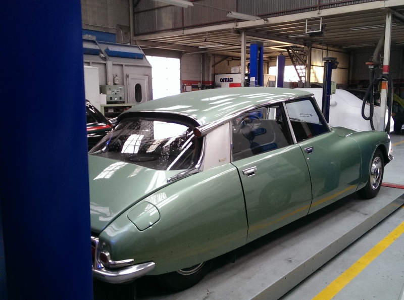

En parlant de DS, celle d'un client qui sort tout juste de peinture (couleur origine).
Et d'ailleurs, équipé des fameux phares directionnels et je peux vous dire que c'est quelque chose. Ils tournent à 90° !!!

Je ne suis pas fan de ces voitures, trop d'hydraulique, mais je dois avouer qu'elle est belle!
Très certainement une DSpecial qui a remplacée l'ID, la DSpecial équipée d'un boite manuelle rapports.
