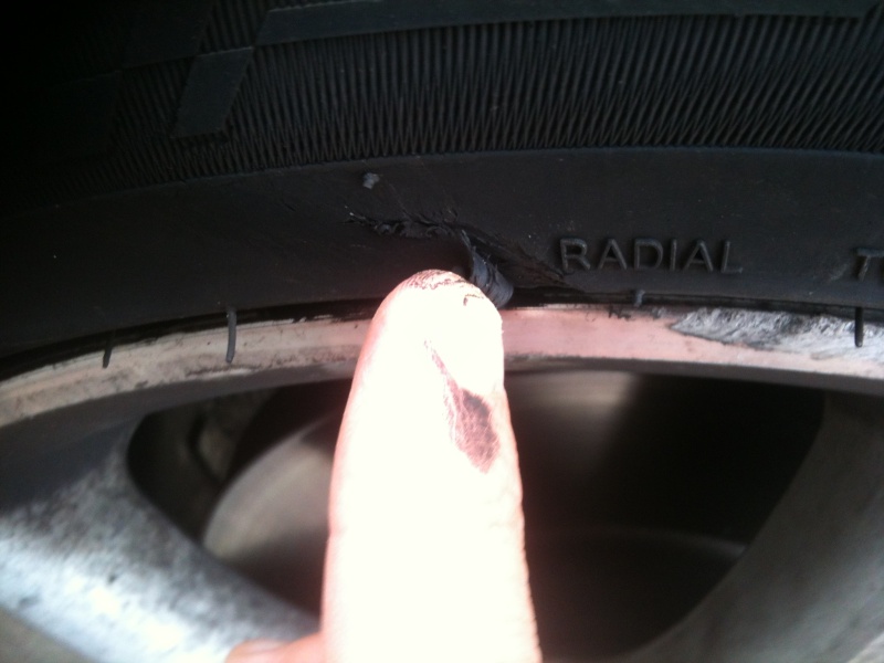

voila il y a 2 ou 3 jours je me suis pris un trottoir en beton Embarassed  et le pneu est endommagé au niveau du flanc Evil or Very Mad .
peut on envisagé une vulcanisation:?: sachant que les pneus sont récents 5 mois.
vincent a toi de jouer;)
je vais mettre une photo.

vu que tu as ce qui s'appelle des pneus avec protection de jante, je dirai que ce n'est pas le flanc que tu as attaqué mais cette protection.
Si tu n'as pas de perte de pression, je mettrai un point de colle et je laisserai comme ça. Tout en vérifiant relativement souvent que je n'ai pas une hernie ou une fuite de pression.

J'ai un jour sur une des mes anciennes voitures abimé le flan d'un pneu sur un trottoir mal coupé resultat on voyait la structure en tissus ou en ferraille (je ne sais plus) conseil de mon mécano tant que je ne fais pas de grand trajet pas de problème. j'ai fini le pneu sans problème.... bon mes pneus étaient mort au bout de 15-20 Mkm.... Donc en moyenne 1 fois par an.

a bien surveillé la on ne vois pas la toile , si pas d hernie  il ne devrais pas  avoir de risque
petite vulcanisation ou collage a froid aussi possible

c'est vai, on ne distingue rien ,j'irai voir un specialiste du pneu et peut etre que les pneu de devant je vais les mettres derriere.

le bon plan il pourra jugé en voyant

pourquoi mettre les avant derrière Question s'ils sont moins usées que les arrières, laisses les devant. Combien à tu de chance de retaper au même endroit Question puis, dans le pire des cas, s'il vient à éclater, la maîtrise du véhicule sera meilleur s'il éclate devant que derrière.

fin de l'histoire le professionnel a enlevé le morceau dechiré avec un cutter.
no proleme il m'a dit:D
mais je pense faire une geometrie avec changement des pneus car les 2 sont usés anormalement,
peut etre suite au choc avec le trottoir
