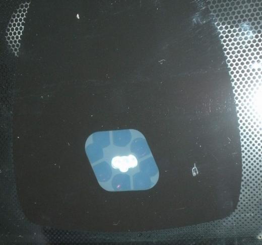

Nexon
Age : 23 Date d'inscription : 29/03/2014
Re: éclairage automatique des phares
le Sam 3 Jan 2015 - 13:30
Le capteur de luminosité pour moi c'est plutôt au niveau du rétro intérieur côté pare brise
ayant des doutes de son fonctionnement une fois j'ai mis ma main devant cette partie de la voiture et les phares se sont allumés instantanément, donc changer la boule derrière le pare brise ça m'étonnerait que ça résolve ton pbm.

moi j'ai fait essais avec un tube néon juste au dessus de la sonde, s'éteint pas, après avec une grosse lampe de poche et la au bout de 1mn mes phare ce sons enfin éteint.
cet pas instantané tout ca?
Age : 31 Date d'inscription : 23/09/2014
le Lun 5 Jan 2015 - 20:42
zut autant pour moi ... il m'avais semblé lire dans un autre poste qu'il faisait aussi la luminosité dans cette petite boule ...
désolé de la fausse piste ...
