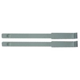

Possible aussi, il faudrait essayer avec les extracteurs Ford
Re: [RÉSOLU] A l'aide svp code auto radio
le Ven 19 Avr 2013 - 11:18
Ha oui on est du meme departement! Wink
j ai ça de disponible au cas ou...
le Ven 19 Avr 2013 - 11:44
@filipe78 a écrit:bonjour
Ce sont ceux de photo N°1 qu'il faut Wink
