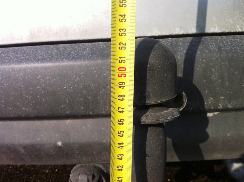

Pourriez-vous me donner la hauteur max de vos boule d'attelage, distance entre sol et sommet de la boule ...
La mienne culmine à 53.5 cm, je trouve que ça fait trop haut.
Du coup, ma remorque double essieux travail beaucoup plus sur les roues arrières que celles de devant...
J'ai joins le revendeur en lui demandant si c'était normal et s'il n'était pas possible d'avoir un col de cygne moins d'environ 5 cms,
et voici ce qu'il me répond :
Le fabricant nous comfirmé que c'est bien la rotule qui est homologué avec l'attelage que vous avez reçu,nous ne pouvons vous fournir une rotule différente pour cause d'assurance.
Qu'en pensez-vous ?!

Vu le col de cygne, la hauteur me paraît correcte.

Quand je me renseigne, la boule doit être, à son milieu, entre 35 et 42 cm du sol.
Alors que la mienne est à 53cm !!!
Je le vois surtout quand j'attache ma remorque double essieux ... les 2 roues arrières prennent beaucoup de poids que les 2 roues de devant ....
Comprenez mon inquiétude, surtout lorsque je charge la mule !!!

Attelage d'origine : la boule est au niveau du haut du pare choc. De telles manières que si tu ne veux pas bouffer le hayon au cas ou il y est "ratage", il vaux mieux l'ouvrir.
Reste que c'est peut être le timon de ta remorque qui est bas Question

@Pascal a écrit:Attelage d'origine : la boule est au niveau du haut du pare choc. De telles manières que si tu ne veux pas bouffer le hayon au cas ou il y est "ratage", il vaux mieux l'ouvrir.
Parce que c'est toi, tu auras une photo de ma boule cet aprèm !!!

Spécialement pour toi Mtbdu08 !!!!!
Alors, heureux ?!!!!!!

affraid dans l'état qu'il est geek
Impecable les photos.Wink
Par contre il faudrait une âme charitable pour mesurer la hauteur de se boule pour comparer avec toi Twisted Evil

effectivement, la boule est assez haute quand même.

Sinon, apparament, la hauteur serait bonne. Je m'explique :
Il faut que le centre de la boule d'attelage se situe entre 350 et 420 mm du sol mais avec le véhicule chargé (PTAC)
sur me titine, le poids a vide est de 1700 (arrondis) et le PTAC à 2500 (arrondis aussi)
Donc cela ne m'étonne pas que la voiture descende de 7 cm une fois chargée à bloc ...
Donc tout va bien légalement ...
