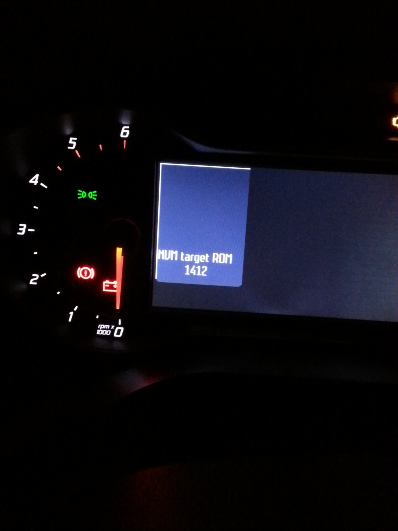

ça y est j'ai eut droit aussi a la mise a jour.
j'ai entouré les 1er nouveauté remarquée et comme la dit Thierry quand on coupe le moteur le poste reste tant qu'une portière n'a pas été ouverte.
Sinon ils m'ont dit mise ajour du convers+ ok mais pas de la power-shift mais par contre mise a jour de la gestion électronique ainsi que du boitier a fusible qui ce trouve sous le vide poche... à voir si ça influe sur la power-shiht sur les quelques kilomètres pour revenir a la maison je dirais que oui mais a voir sur plus de temps pour certifier.

voici une partie de la facture pour avoir les coordonnées des mise à jour sinon niveau prix c'est 80€
Nombre de messages : 6474
Re: Révision 2 ans-40000km et mise à jour du convers+
le Mar 8 Jan 2013 - 20:47
voici un nouvel icone .......

J'ai aussi vu cette nouvelle icone dimanche matin en démarrant mon tout beau, le temps d'aller chercher un appareil qui permet de prendre des photos, et la température extérieure avait monté... et l'icone disparue !
Nombre de messages : 9162
le Mar 8 Jan 2013 - 23:02
et il deviendra rouge quand il fera plus froid alcool04
Nombre de messages : 9649
le Mer 9 Jan 2013 - 0:30
Orange/Jaune entre 1° et 4° et rouge à partir de 0° si je ne me trompe pas ? scratch
le Mer 9 Jan 2013 - 8:18
@Mtbdu08 a écrit:Orange/Jaune entre 1° et 4° et rouge à partir de 0° si je ne me trompe pas ? scratch
C'est bien ça

Comment peut-on savoir la version qu'on a ?

bja
Nombre de messages : 152
Age : 37 Date d'inscription : 28/04/2011
le Lun 29 Avr 2013 - 10:17
Réputation du message : 0% (1 vote)
avec le ford power (démarrage par bouton) il faut rester appuyer sur OK puis presser une fois le bouton de démarrage, toujours en maintenant OK.
L'affichage ODB va changer et ensuite tu fais flèche du bas (sous OK) pour faire défiler les différentes informations.
Sans ford power, c'est la meme procédure, toujours presser OK et mettre la clé en position II (batterie), enfin je crois Smile
Tu trouveras l'information NVM target ROM avec un chiffre (référence de la mise à jour)
Merci par avance Smile

Version acutelle = 1304

Thierry,
peux-tu nous dire la version de ton Convers+ ?
Merci !

le Mar 14 Mai 2013 - 23:32
Thierry a passé de bonnes vacances, merci !!
Astérix m'a contacté par email, et je lui ai communiqué la version de mon Convers+.
Pour ceux que cela intéresse, il s'agit de la version 1412 :
