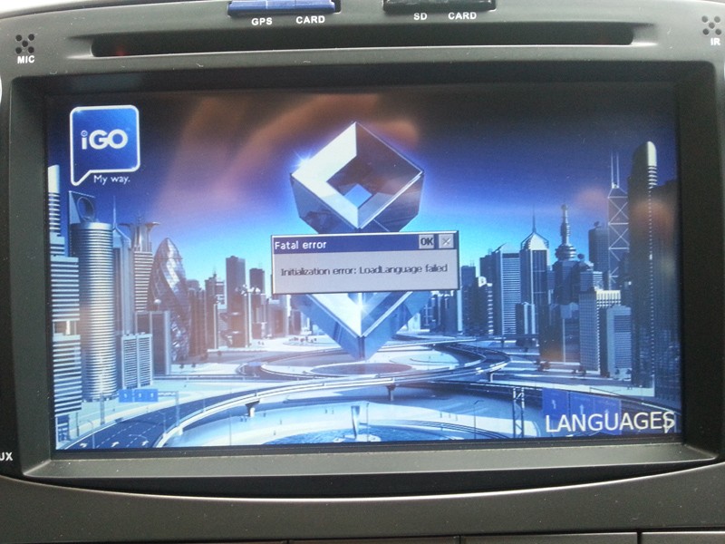

Allor voici la suite.
Après avoir commandé l'autoradio le vendeur ma envoyer des messages que je traduirai en français mrgreen je site:
Le vendeur
Je viens de remarquer que vous avez commandé une unité avec des cartes GPS des États-Unis. Voulez-vous le changer pour l'Europe des cartes GPS? S'il vous plaît confirmer que je puisse continuer à traiter votre commande.
Best,
Elizabet
h
Moi
Ok pour la carte GPS de l'Europe
Le vendeur
Merci pour la réponse rapide Smile
Je vais expédier votre article aujourd'hui avec les cartes GPS pour l'Europe et je reviendrai vers vous dès que je reçois les détails de suivi.
Best,
Elizabeth
Moi
Tous le mondes arrive a suivre ok je continu.
Donc je reçois ma commande cheers j'instale le tous dans mon tous beau trés content de mon petit achat, quand soudain ben carte GPS USA
je renvoi un petit message au vendeur
Moi
Bonsoir
J'ai reçu le colis.
Mais il ya un problème avec la carte SD GPS.
Pas de carte europe?
Pouvez-vous envoyer la carte de l'europe?
Le vendeur
Désolé, il semble que nous accidentellement envoyé aux États-Unis cartes après tout.
Ci-dessous vous trouverez le lien pour télécharger les cartes d'Europe GPS.
Une fois que vous faites cela, s'il vous plaît suivez ces étapes pour terminer l'installation:
1. S'il vous plaît décompresser les fichiers dans une carte SD de 2 Go. Vous aurez maintenant 3 dossiers et 1 fichier sur la carte SD.
2. Placez la carte SD dans la fente GPS du lecteur DVD dans votre voiture.
3. Aller à la configuration du GPS, cliquez sur "Parcourir" et recherchez le fichier appelé IGO8.EXE. Il devrait être dans les dossiers IGO8-iGO8.
4. Une fois que vous trouvez le fichier, choisissez, cliquez sur OK et quittez cet écran.
5. Vous êtes bon pour aller. Allumez votre navigation GPS et le logiciel se charge.
Si vous avez d'autres questions, s'il vous plaît laissez-moi savoir Smile
Voici le lien, s'il vous plaît noter qu'il est uniquement valable pour 48 heures:
j'ai suivi à la lettre sont message, Il me parle d'un dossier IGO8-iGO8 mais il n y et pas.
j'ai quand même trouvé le fichier IGO8.EXE. Mais au moment de re-lancer le GPS il reste sur un font bleu avec écrie en gros un 8 bleu et la il y a un message d'erreur qui apparait : initialisation error loadlanguage failed
Je ne c'est pas d'ou cela peut venire
Avez vous une idée ?

Re: Autoradio GPS chinois .... en etes-vous content? Chapitre2
le Jeu 21 Mar 2013 - 9:07
As tu sélectionné le bon IGO8.EXE?
le Jeu 21 Mar 2013 - 9:24
mets peut etre le langage de ton autoradio en anglais, lances l'install, et après l'install, rebascules en français Wink
des fois cette solution fonctionne très bien dans l'informatique, y'a pas de raison que cela ne soit pas pareil Wink
Laughing
Nombre de messages : 9623
le Jeu 21 Mar 2013 - 9:35
@tex a écrit:mets peut etre le langage de ton autoradio en anglais, lances l'install, et après l'install, rebascules en français Wink
Laughing
C'est ce que je viens de voir aussi Wink
le Jeu 21 Mar 2013 - 9:40
comme on dit, sur un malentendu, ça peut marcher lol!

Salut les gars
Je vient de faire se que vous m'avez demandé mais rien n y fait toujours le même message initialisation error loadlanguage failed
Mtbdu08 j'ai bien le fichier IGO8.EXE.
Je ne c'est plus quoi faire Rolling Eyes
Nombre de messages : 1141
le Jeu 21 Mar 2013 - 12:29
Ton soucis vient surement de ton fichier sys.txt, c'est dans ce fichier qu'Igo configure toute l'interface, langue, résolution, etc...

@joel90 a écrit:Ton soucis vient surement de ton fichier sys.txt, c'est dans ce fichier qu'Igo configure toute l'interface, langue, résolution, etc...
il se trouve dans quel dossier le fichier sys.txt ?
Sais tu ou je pourrait le récupérer ?
En vous remerciant par avance Wink
le Jeu 21 Mar 2013 - 13:00
Si je ne dis pas de bêtise il doit être à la racine de la carte SD. Sur le net tu trouveras une tonne de paramétrage de sys.txt, mais perso, je ne suis pas un pro du fameux fichier. Je pourrai éventuellement ce soir t'envoyer le contenu de mon sys.txt
yanis86
Nombre de messages : 601
Age : 40 Date d'inscription : 02/03/2013
le Jeu 21 Mar 2013 - 13:43
Sans refus mais dit moi comment tu va faire pour m'envoyer le contenu de ton sys.txt ?
le Jeu 21 Mar 2013 - 13:47
Par MP, ce n'est que du texte que tu collera à la place du tiens Wink

Je vient de faire quelque photos pour vous montrer se qu'il se passe Neutral
Donc je choisi le chemin, même quand je coche navigation automatique sa ne change rien pour la suite j'ai les mêmes messages. Twisted Evil
En suite de temp en temp j'ai ce message
Et pour finir je ne peut pas allée plus loin parce que j'ai ce message tous le temp
le Jeu 21 Mar 2013 - 17:03
Je pense que tu as effectivement un souci dans ton sys.txt
Regarde dedans si le français apparaît bien
le Jeu 21 Mar 2013 - 17:04
Soit il te manque des packs langue dans ta version d'Igo, soit c'est ton fichier sys.txt qui n'est pas bon.
le sys.txt doiot se trouver à la racine de la SD il me semble
de mémoire, tu dois avoir un répertoire content\langue avec un fichier du style lang_fr.zip
et ton fichier sys.txt devrait ressembler à quelque chose comme ça (c'est un exemple) :
[folders]
app="\Storage Card\iGo8"
[interface]
skin="ui_igo8"
laneinfo_signpost_enabeled=1
maxzoom2d=6000000
show_exit=1
popup_info=1
poi_show_all_btn=1
resolution_dir="400_240"
screen_x=800
screen_y=480
[rawdisplay]
highres=1
autoconfig=1
screen_x=800
screen_y=480
class="landscape"
driver="GDI"
Tu as quoi comme répertoire sur ta carte SD ?

J'ai oublier de vous montrer ce que j'avez a la racine de la carte SD Very Happy
le Jeu 21 Mar 2013 - 17:11
Et dans content, tu as quoi ?
Finalement tu aurais du ouvrir un post pour ton soucis logiciel Wink
yanis86
le Jeu 21 Mar 2013 - 17:17
voici se qu'il y a dans le dossier content
Et voici se que j'ai dans lang, mai j'ai fait une capture sur le fichier principale ( French_Pna.zip )

Ton Igo et corrompu, la solution rapide et de changé ton Igo (facilement trouvable sur le net) ou quelqu'un du forum, soit tu essaye de trouvé les fichiers manquant.
