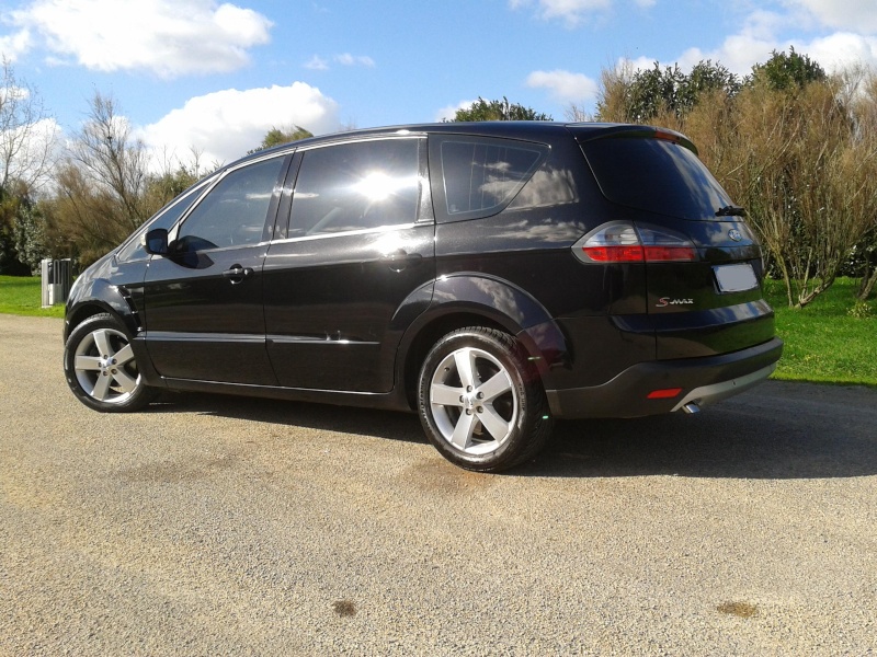

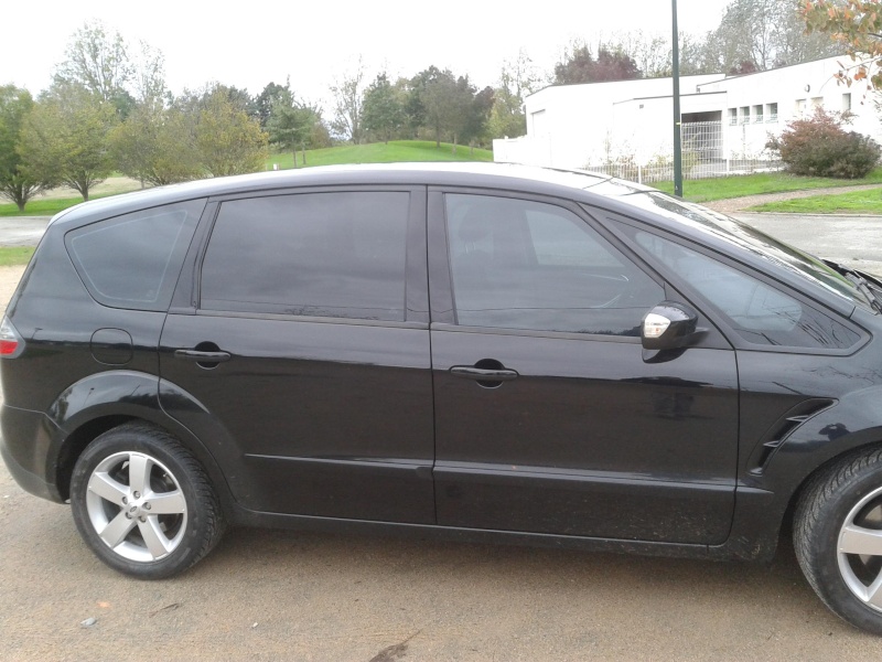

voila le mien pris avec un telephone , la photo n'est pas tres belle mais il pleuvait a moitié. En plus le s-max est bon a nettoyer mais avec le temps qu'il fait c'est pas la peine. j'en referai d'autres pour completer ma presentation!!! Surprised
une autre de plus pres
je precise que d'origine les vitres etaient teintées bleu leger (modele 2007). il n'y avait aucun surtintage a l'arriere
Si ca peut t'aider Laughing

une photo pour illustrer le resultat

nickel c'est super beau
variance auto font de la tres bonne qualite et surtout sont commercant car quand j'avais mon Cmax j'avais acheter un kit complet que j'ai poser tres facilement, et depuis le Cmax j'ai refais 5 vehicule avec toujours les kit de variance auto!! et franchement ZERO probleme!!!
J'ai fait mon Smax et encore de la tres bonne qualite.
je vote a 200% pour variance auto
