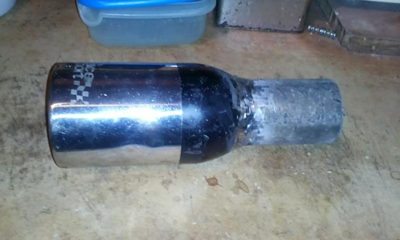

Bon, j'ai finalisé la sortie de pot qui me puais au nez !!!
j'ai redémonté et découpé le "bec" du pot pour ressouder la sortie:

Ricoo a écrit:Bon, j'ai finalisé la sortie de pot qui me puais au nez !!!
bounce bounce Et il chante comment ton 140 cv, maintenant silent
Les photos c'est bien, mais avec le son c'est mieux geek

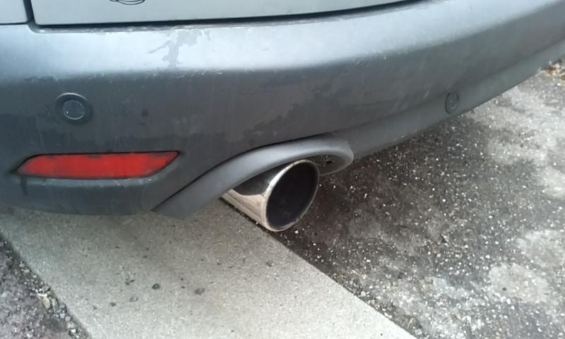

C'est sur que c'est plus jolie maintenant Wink
Mais c'est quoi se PC? scratch

En fait c'est une simple sortie chromé soudé sur le pot d'origine........ou pas !!!
bugsy a écrit: C'est sur que c'est plus jolie maintenant Wink
C'est l'enjoliveur du T5, rajoutable sur les pare-choc simple de s-max ( phase 1 ou 2 ). Si tu veux la ref, en MP, ou regardes le poste de Old01 qui a fait une modif échappement du 2.0 tdci en T5 Wink

Ok merci, mais tu la rajouté comment?

bugsy a écrit:J'ai ma réponse, je sans qu'il vas y avoir de la modif sur mon PC AR mrgreen
24€ chez Ford Wink
Par contre, démontage du PC obligatoire Crying or Very sad
