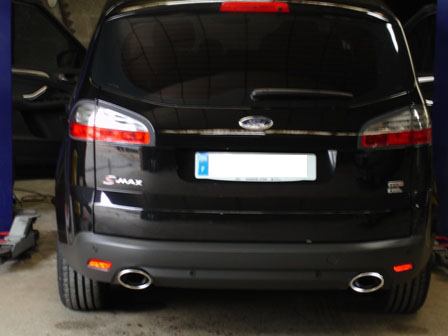

pas mal du tout !!!!! Shocked
franchement interessant Wink
Re: Embout d'échappement
le Sam 13 Sep 2008 - 18:22
C'est super comme çà !
le Sam 13 Sep 2008 - 18:24
je dirai même plus .... magnifique !! cheers

vraiment super le résultat
tu as mis quoi comme peinture sur la soudure?
il y a plus qu'à faire des heures sup le week end pour les intéressé!!!

bboss,tu aurais pu expliquer un peu le chantier !!
bon je mis colle:
-il a fallu deposer le pare choc arriere,couper ce qui etait de trop (la belle sortie a 1 euros)
-remettre la jupe arriere et faire les reperes de découpe,redépose,découpe,repose...mais après coup ,on a laissé la jupe sur place et a la meuleuse éléctrique et disque a lamelles on y est allé a taton juste a obtenir la forme désiré !
-une fois la jupe coupé,on a replacé l'embout en l'ayant racourssi a la dimention souhaité,présenté et pointé
-dépose de la jupe ar,soudage de l'embout sur le silencieux au semi-auto
-un coup de bombe galva pour protéger la soudure
-remontage de la jupe
et voila un s-max avec une sortie digne de ce nom !!!
nico toi qui etait présent et qui a suivi l'operation,comment la juge tu dans la difficultée ???
je pose cette question car beaucoup sur ce forum aimerait avoir une autre sortie d'échappement,mais pense que cette opération et trop importante !

axel02 a écrit:vraiment super le résultat
Cet question est pour Olds01 ou Nico01... Very Happy c'est (bombe galva pour protéger la soudure)

tu protége la soudure avec du galva a froid,ou avec de la graisse alu haute temperature!
et pour les heures supp, y a pas besoin d'en faire beaucoup,la modif est revenu a 65 euros a bboss !!

@olds01 a écrit:tu protége la soudure avec du galva a froid,ou avec de la graisse alu haute temperature!
et pour les heures y a pas besoin d'en faire beaucoup,la modif est revenu a 65 euros a bboss !!
que du bonheur !!! flower
et "juste" pour 65 € il a une tout autre allure
comme quoi!

Non!! pas vraiment, on a tous fais quelque chose (le main dans le camboui)... Wink , mes le pricipale etais Olds01...

non cette opération n'est pas très "importante" pour la voiture elle même et avec du temps (4 heures quand même et fait par un pro) et de la patiente je dirais que c'est faisable par tout le monde, reste qu'après il faut, et c'est là que ça se complique, les outils et l'endroit pour pouvoir la modif sans ce faire trop chier

-une dremel & un disque fin (dremel avec disque à couper ou disqueuse)
-une meuleuse avec disque fin (dremel marche aussi Wink ) ou une lime queue de rat Wink
-limes qui vont bien pour le pare choc
-poste à souder (et là, tout le monde n'en a pas un ... affraid )
-de la bombe galva (indispensable pour éviter de perdre son embout sur l'autoroute Very Happy )
du temps (beaucoup pour un novice)lol! et pas mal de sens du bricolage Wink
t'as soudé à la baguette inox ? t'as mis combien d'ampères pour la soudure, 40/50A (pas plus, vu la finesse du pot Wink ? )

tu as oublié un outil important et que l'on a pas forcement chez soit mais qui facilite la vie
un pont

chapeau bas, les mecs, sympa comme atelier bricolage.
je pense faire la méme chose avec une sortie plus discréte, je trouve celle de Bboss un peu trop grosse, mais c'est mon avis perso, par-contre le travail est trés bien réalisé, vraiment trés pro.

Merci !!!! Wink… moi aussi avant, je me suis pose la même question, après une fois monté et vu la gabarie de nos Titine (égale 1 4X4), cela me semble encore un peux petit… ça me vas cette Style!!! Vraiment il faut le voir en vrais pour réalisé, pour ce rende compte, cette sortie d’échappement avec la découpe qu’à fais Olds01…

la question que je me pose, et que vous avez du vous poser, c'est jusqu'à combien de diamètre peut on aller, pour éviter la découpe de la jupe arrière??
70/80mm ca passe sans découpe ??
Nombre de messages : 6475
le Sam 13 Sep 2008 - 20:06
le problème TEX est que si tu ne veux pas découper la jupe (comme moi) il faut trouver un embout d'échappement qui est le forme de notre sortie et pour le moment les seuls que j'ai trouvé ont des diamètres trop petit, ils ne rentrent pas dans le pot.
Dés que tu va prendre un embout droit tu va être obligé de couper le pot et vu qu'il n'est pas centré par rapport au trou de la jupe tu es obligé de découper celle ci
le Sam 13 Sep 2008 - 20:08
salut tex
sans découpe de pare choc,tu peut pas mettre grand chose,compte tenu de décalage axe sortie et jupe,plus basse.
sinon il faut une sortie avec un coude (et qu'il aille sur la sortie du s-max)mais la c'est plus difficile a trouver!

c'est vrai qu'au prime abord et surtout démonté la sortie parrait grosse,mais en quand tu le vois dans son ensemble ca reste correct.
la sortie fait 145 de large,120 aurrait peut etre été plus adapté,surtout pour mon projet perso !!!!

@olds01 a écrit: c'est vrai qu'au prime abord et surtout démonté la sortie parrait grosse,mais en quand tu le vois dans son ensemble ca reste correct.
+1 olds01, je suis d'accord avec toi. mais ça reste un superbe boulot, les soudures sont trés propres, un coup de galva. histoire de protéger et un superbe découpe de la jupe arriére, le travail est nickel.
donc chapeau bas, et merci pour ce reportage photos qui explique trés bien les différentes étapes.

@nico01 a écrit:
la sotie de Bboss est superbe mais pour lui donner envie voila a quoi ressemblerais ça titine avec 2 sortie
encore plus belle non !!!!!!!!!!!
cheers cheers Ola!!! Merci Nico, ça y es!!! Tu me donne gout, vite vit mes l'Oseilles pour la suite du 2 em... Je sens qu'il y a quelqu'un qui vas y mettre à deux sorties!!!! Very Happy ... ça ne peut plaire, vue mon résultat + ton montage photo sa donne encore plus!!!! Déjà Mme là trouvais bien sorti avec un échappement, maintenant avec deux, sa change tout.... Que du bonheur ! Alors comme ça, tu as vendu la mèche!!! Evil or Very Mad ...
Age : 39 Date d'inscription : 02/03/2008
le Sam 13 Sep 2008 - 22:35
combien a couté cette magnifique modif si c'est pas indiscret Question
Age : 42 Date d'inscription : 17/06/2007
le Sam 13 Sep 2008 - 22:57
@pin's. a écrit:combien a couté cette magnifique modif si c'est pas indiscret Question
Franchement, juste achete la sorti d'echapement à (63€) chez MTK Tuning c'est tout, le boulot a été realisé avec l'aide de Olds01, Bboss & Nico01... voilà cher ami!!!!!! Wink
ok, mais je ne pense pas que tu aies un pont chez toi pour lever la titine... Wink
le Sam 13 Sep 2008 - 23:19
pour ce qui est du pont et de l'atelier c'est un copain à OLDS qui est carrossier qui a prêté son atelier
le Sam 13 Sep 2008 - 23:26
@nico01 a écrit:pour ce qui est du pont et de l'atelier c'est un copain à OLDS qui est carrossier qui a prêté son atelier
c'est le top, pas besoin de se foutre sous la caisse... Wink
le Sam 13 Sep 2008 - 23:30
et en plus t'as pas mal au dos et au genoux car le par choc et à hauteur d'homme

@pepebohington a écrit:A l'aise Bboss vraiment trop mechante ta modif putain les gars dommage que l'on est si loin les un des autres sinon je viens direct avec mon S-max et je vous le confierai entre vos mains d'expert mais je peux savoir les dimensions exact de ton embout stp? What a Face
c'est un embout qui a été acheté chez MTK tunning (79 euros-20%=63 euros),il peut ce vendre a l'unitée ou par paire,si on veut faire les deux cotés.
http://www.mtk-tuning.com/zoom.php?ref=2679&ra=
les dimensions:
le Dim 14 Sep 2008 - 10:09
@bibi-cosworth a écrit: et une superbe découpe de la jupe arriére, le travail est nickel.
je rajoute cette photo de la jupe sans le silencieux!
certainement la chose la plus compliqué pour cette opération !
