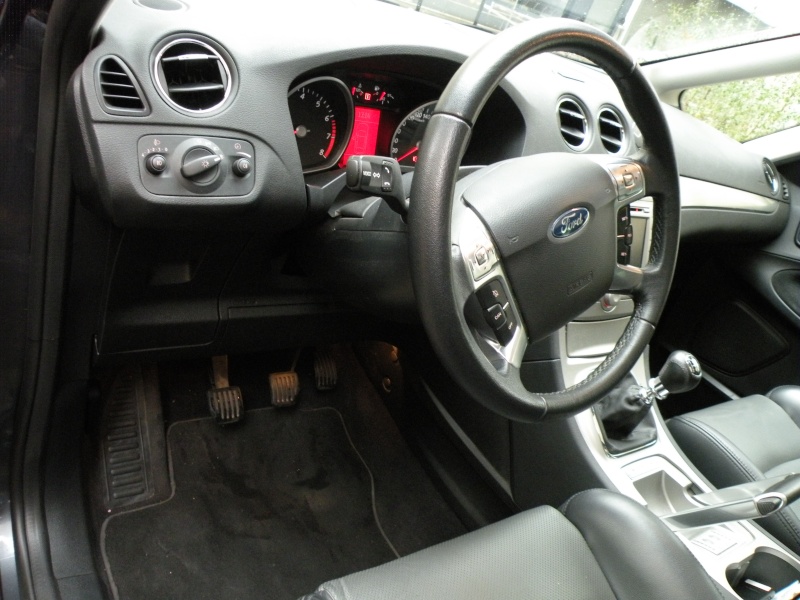

Je suis en contact avec un particulier qui vend son S-Max, avec notamment l'option xénon, lui même l'ayant acheté avec cette option dans la liste communiquée dans l'annonce.
Or, il m'a envoyé une photo de la planche de bord et j'ai vu, à gauche de la commande des phares, au dessus du bouton de l'antibrouillard, les chiffres 0-1-2-3-4, qui servent à régler la hauteur des phares.
Les phares xenon ayant un correcteur d'assiette, ces graduations n'auraient pas lieu d'être dans un véhicule ayant cette option.
Donc, pour ceux bénéficiant de cette option, j'aimerais savoir si les graduations sont tout de même présentes, mêmes si elles sont inopérantes, Ford n'ayant pas voulu changer cette partie de la planche du bord, selon que les véhicules aient l'option xenon ou pas.
Je précise que le véhicule dont je parle est de fin 2006

Les phares au Xénon disposent effectivement d'une fonction de réglage en hauteur automatique. Ils ne sont donc pas réglables depuis l'intérieur. Je possède pour ma part des xénons et aucune graduation n'apparaît au dessus du bouton de l'antibrouillard.
Souvent les gens confondent avec les halogènes directionnels. Les xénons ne sont d'ailleurs pas directionnels mais munis, comme les halogènes, d'un éclairage d'angle fixe. A vérifier selon les millésimes mais pour moi : graduation = pas de xénons.
Vérifie également si tu as des lave-phares car si tu n'en a pas, ce ne sont pas des xénons...

Effectivement il n'y a pas de réglages depuis l'intérieur puisqu'il y a un correcteur d'assiette.
2ème signe distinctif,si le véhicule possède des feux au xenon,il doit avoir des lave-phares aussi.

Peux-tu nous mettre la photo en question car il y a un réglage a cet endroit : l'intensité lumineuse du tableau de bord.

Si graduations de 0 à 4 au dessus du bouton antibrouillard à gauche de la commande des phares comme sur la photo ci-dessous : pas de xénons. Si absence de graduation et présence des lave-phares comme sur la photo postée par Snub : xénons
PS: comme indiqué dans ma signature, mon Maxou est de février 2007, donc de première génération comme celui qui t'intéresse.

Idem, Xenon, pas de graduation, model 2010 (avant restyle)

Pas de lave phare, pas de xénon!

Merci pour vos réponses, c'est bien ce qu'il me semblait. J'en ai sur ma Mazda et j'ai bien les lave-phares et aucune commande de réglage.
Mais le vendeur était convaincu de les avoir, donc je pensais que pour ses premiers modèles, Ford avait laissé les graduations dans un soucis d'économie, pour ne pas modifier cette partie du TDB.
Voici la photo en question:

Le frein à main monte très haut sur la photo!!!!

Il doit sûrement confondre avec les phares halogènes directionnels qui sont aussi une option. Il paraît que c'est sympa, en tout cas mieux que l'équipement de série... A vérifier cependant.

Merci encore pour vos réponses, surtout à ceux qui se donnent de la peine en plus d'afficher des photos.
Je suis perplexe, car en examinant les autres photos, je vois les lave-phares! scratch
Je n'y comprends plus rien!

Euh, ben moi non plus je comprends plus là scratch scratch scratch
J'aurais quand même tendance à donner la priorité à la présence des lave-phares. A ma connaissance, ils sont exclusivement montés avec les xénons. Bizarre [Vous devez être inscrit et connecté pour voir cette image]
A moins qu'un malade mental ait récupéré des caches dans une casse pour les coller sur le pare-choc...[Vous devez être inscrit et connecté pour voir cette image] Laughing

Ben après ya que plus que le controle visuel pour savoir si c'est des xenons Rolling Eyes de plus si tu essais la commande gradué sur le véhicule de ton vendeur et qu'elle est fonctionnelle,il n'y aura plus de doute sur la question,ce ne sera pas des xenons.
Une chose est sûre,xenons=correcteur d'assiette auto+lave-phares,c'est une obligation pour tous les constructeurs qui installent ce type d'éclairage.
