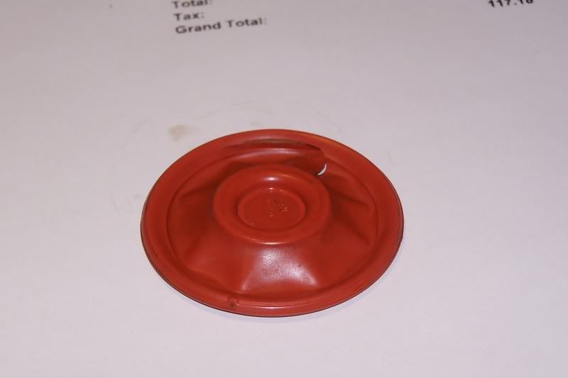

Ça ressemble au problème de la Focus ST (qui a sensiblement le même moteur) lié au reniflard d'huile.
Il y a une membrane dedans qui a tendance à se déchirer. Résultat un sifflement au ralenti (lié à un problème de dépression) qui disparaît lorsque le moteur prend des tours.
Au ralenti, dévisses le bouchon de remplissage d'huile sur le dessus du moteur, si ça aspire, y a 90% de chance que ça soit ça.
Il faut compter environ 500€ chez Ford pour pièce + main d'oeuvre.
Localisation (sur la Focus ST)
La coupable:
Il y a une pièce Volvo renforcée sur PumaSpeed (en UK) pour moins cher qu'en France:

Bingo , t'as tout bon White Rabbit, je suis passé chez Ford cette semaine et ils m'ont diagnostiqués " bloc filtre à huile"
La pièce n'est pas dispo en France, elle vient d'Angleterre, réparation pieces et main d'oeuvre 600€ affraid Ca fait mal en rentrant de vacances Evil or Very Mad J'espere que ce n'est pas lié à la reprogue,c'est pour ça que j'aimerais l'enlever avant d'aller chez FORD (voir sujet suivant)

Pour diagnostiquer un problème de reniflard d'huile c'est ultra simple:
tu démarre ton moteur et tu viens ouvrir le bouchon de remplissage d'huile moteur tournant.
Si tu as une aspiration forte quand tu enlève le bouchon c'est que la membrane du reniflard est déchirée et tu dois changer le bloc filtre à huile.
Si pas d'aspiration c'est que ça vient d’ailleurs.

bon bah si l'aspiration est là (on parle bien d'une aspiration forte qui retient le bouchon et qui fait pshiiit quand tu ouvres) et bien tu dois vite allez chez ton concessionnaire Ford ou Volvo pour changer le boitier filtre à huile ou bien le faire toi même si tu es bricoleur.
perso j'en ai eu pour environ 450 Eur main d’œuvre comprise.
Regarde si de l'huile n'a pas commencé à couler sur ta courroie de distribution en enlevant le petit capot de protection situé sur le haut moteur à gauche; il tient par deux vis torx et si tu vois de l'huile sur l’intérieur c'est que tes joints spi ont morflés et qu'il faut peut être les changer avec la courroie de distrib tant qu'à faire..... Crying or Very sad Crying or Very sad
En tout état de cause, il faut rouler le moins possible avec ton T5 tant que tu n'a pas changé cette pièce car tout ton circuit d'huile est en surpression et ça risque d'abimer ton moteur.
