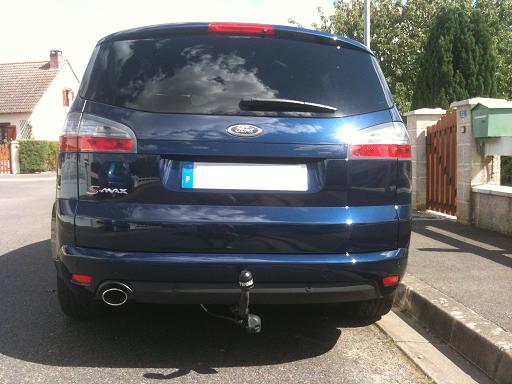

voila c est fait pour moi
le Sam 28 Mai 2011 - 12:24
un petit résume de la procedure
1- Commande de l embout desiré sur rue du commerce et arrive a la maison
2- Prise de rendez vous chez mon garagiste ford et mise en place du vehicule sur le pont
Enlevement du coude enjoliveur chromé que l on désteste tant.
Coupe du tuyau- la suis parti car c est rude et j ai préfere pas les stresse plus par ma présence-
Ecrasement leger des bord sup et inf pour ovaliser la sortie et pouvoir adapter l oval de l embout
presentation et mise en place afin de le positionner au mieux en profondeur.
pour la hauteur la patte d attache du pot a ete legerement descendu en la faisant tourner sur son axe en forcant un poil.
Soudure pour finir et petit coup de peinture gris pour faire propre
Resultat
Moi super content j attends vos avis
mille merci a la concession ford et ils sont tous vraiment tres tres cool

NICKEL.... ca rend vraiment bien ....... Wink Wink
Re: embout d echappement pour nos 163 cv sport edition
le Sam 28 Mai 2011 - 13:15
bravo,très belle réalisation,la longueur de sortie et l'angle (pas trop vers le bas)sont bien maitrisé !!
nikel !!! cheers cheers cheers

chuck54
Nombre de messages : 106
Age : 45 Date d'inscription : 27/06/2010
le Sam 28 Mai 2011 - 13:50
@olds01 a écrit:bravo,très belle réalisation,la longueur de sortie et l'angle (pas trop vers le bas)sont bien maitrisé !!
venant du roi du pot c est plaisir...

on a profite de la coupe verticale dans le coude (un peu seulement) pour souder droit et plus bas . ca evite d avoir le bout qui plonge
le Sam 28 Mai 2011 - 14:23
chuck,
de part la conception de ton embout,ne voit-on pas trop,par l'intérieur le silencieux,et notament la soudure que tu a fait !
chuck54
le Sam 28 Mai 2011 - 15:08
@olds01 a écrit:chuck,
t es un malin . j men doutais que t y penserais. je me suis dit la meme chose et ca se confirme . si tu jette un oeil dans le fond de l embout tu vois effectivement le silencieux découpé
Et j avais pensé attenuer la chose en peignant l int en noir thermique un peu comme vous l aviez fait avant pose de vos deux embouts.
et ce sera plus net je pense .
par contre j ai pas remarque de trace de soudure
le Sam 28 Mai 2011 - 17:39
c'est bien là ou je voulais en venir !! peindre l'intérieur en noir,sera plus esthétique !! Wink

salut chuck j'ai fait comme toi c'est le meme enbout et voila le resultat une fois soudé bien droit .........
