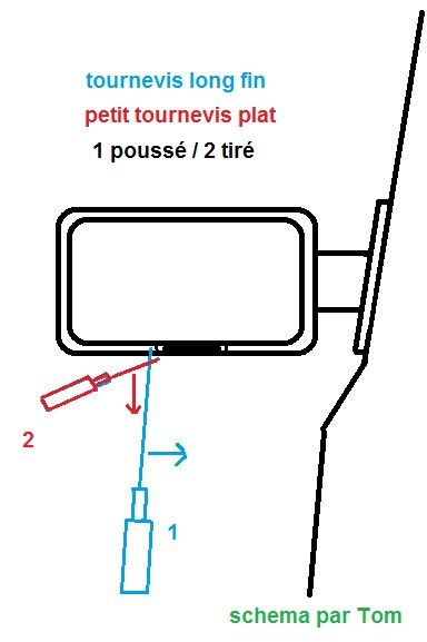

Ya rien qui à changé, la vis "torx" sur ta photo et l'une des vis qui tien le moteur de la glace electrique.
Pour changé ts ampoule loupiotte il faut simplement passé un tournevis fin long poussé le croché et avec un autre petit tournevis tu sort la loupiotte en bas.

@tom a écrit:Ya rien qui à changé, la vis "torx" sur ta photo et l'une des vis qui tien le moteur de la glace electrique.
ton tournevis bleu viens en dessous du retroviseur ou viens poussé le crochet à l'interieur du retro?

pour le retro tu pivotes le miroir au maxi vers l'intérieur ensuite tu peux accédé avec un petit tournevis au clips de la lampe Wink
et pour la boite a gant et bien moi j'ai pas changer car trop galère Evil or Very Mad

Pour la boîte a gants le plus simple c'est de démonter la lampe et l'interrupteur sur lequel elle est fixée.
Pour cela il suffit de les déclipser (on voit les deux clips a resserrer devant)

pour les lampes des rétros sur les v2,il ya une petite vis a l'intérieur,il faudrait déposer le mirroir pour avoir accès,mais comme beaucoup d'entre nous,tu fais pivoter le mirroir pour avoir accès a la languette métalique,tu déclipse celle-ci le boitier de la lampe va descendre quelque peu,tu force sa descente et la petite pate plastique qui tiens la petite vis va céder (elle ne sert a pas grand chose et je sais pas pourquoi il l'on mis sur la V2)tu auras accès a la lampe.
pour le remontage aucun souci tu reclips le boitier en ayant oter la petite patte qui sert a rien!
pour la boite a gant,je me rapelle pas d'avoir rencontré le moindre problème scratch

Pour les lampes c'est ça a une petite différence c'est que tu as un phase 2 donc il y a une petite vis derrière qui tient la lampe.
Chez moi elle y est plus et ça tient très bien sans....

J'ai enfin réussi à changer ces satanées lampes Evil or Very Mad J'ai fini par declipser le miroir, tout en douceur et sans rien casser, chapeau l'artiste.
La patte sur mon mien (04/2011) est en plastique.
Je pense quand même que le plus simple est de faire sauter le miroir en declipssant tranquillement celles du dessus et des côtés puis sa ce détaché tout seul.

je viens de faire les miens (modele 2008) et j'ai utilisé la technique de la vitre tournée au max vers l'interieur (la seule efficace sur ce modele) avec un tournevis pour pousser le clip .
