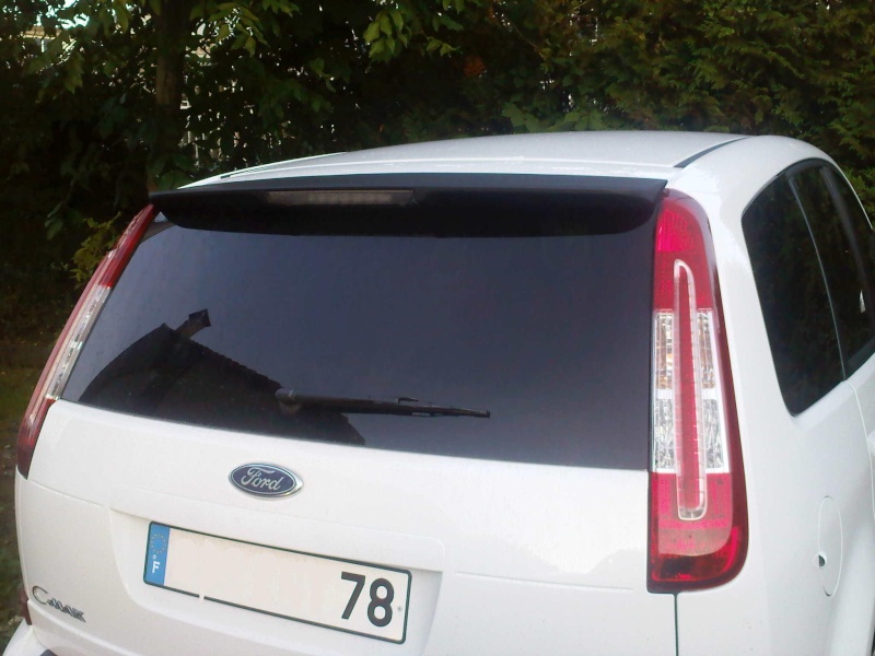

modif essui glace arriere
le Mar 5 Jan 2010 - 19:57
avant
apres
[Vous devez être inscrit et connecté pour voir ce lien][Vous devez être inscrit et connecté pour voir ce lien]
et plus2 l essuie glace de clio phase 2ce monte tres bien sur nos tous beau.et pour 5 euro acheter a la casse[Vous devez être inscrit et connecté pour voir cette image] [Vous devez être inscrit et connecté pour voir cette image] [Vous devez être inscrit et connecté pour voir cette image] [Vous devez être inscrit et connecté pour voir cette image] [Vous devez être inscrit et connecté pour voir cette image] [Vous devez être inscrit et connecté pour voir cette image] [Vous devez être inscrit et connecté pour voir cette image] [Vous devez être inscrit et connecté pour voir cette image] [Vous devez être inscrit et connecté pour voir cette image]

essuie glace arr de fiesta
le Lun 10 Jan 2011 - 21:10
Pour moi aussi la modif est faite mais esssuie glace de Ford fiesta et oui je suis resté dans la marque. Qu'en pensez vous ?
Re: modif essuie glace arriere
le Lun 10 Jan 2011 - 21:19
cheers Pas mal, mais le balai monte t-il assez haut sur la lunette?

réponse pour titirac
le Lun 10 Jan 2011 - 21:23
pour la hauteur elle est identique à celle d'origine. Very Happy
le Lun 10 Jan 2011 - 21:28
Alors nickel, j' avais réalisé cette première modif le jour que j' avais reçu mon tout beau.
