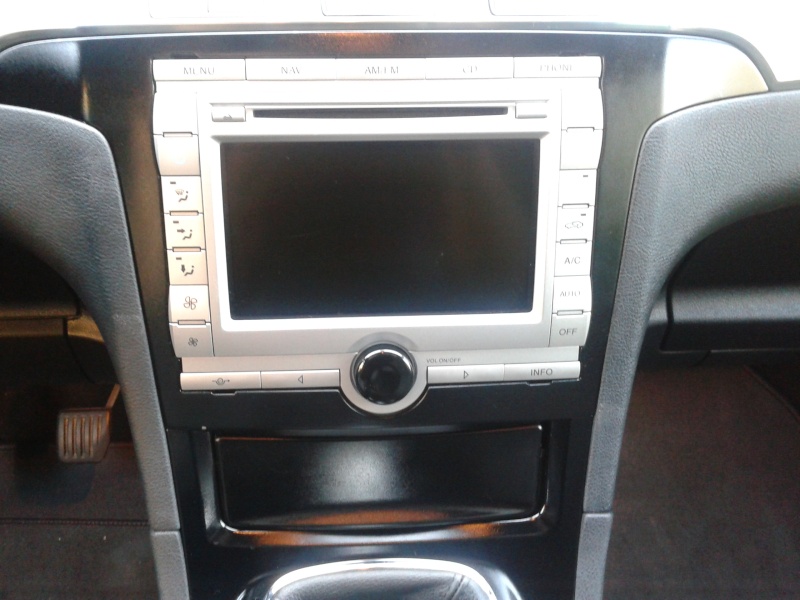

nouvelle modif
le Lun 15 Fév 2010 - 22:06
console central a l origine
apres noir laque
[Vous devez être inscrit et connecté pour voir cette image] [Vous devez être inscrit et connecté pour voir cette image] [Vous devez être inscrit et connecté pour voir cette image] [Vous devez être inscrit et connecté pour voir cette image] [Vous devez être inscrit et connecté pour voir cette image] [Vous devez être inscrit et connecté pour voir cette image] [Vous devez être inscrit et connecté pour voir cette image] [Vous devez être inscrit et connecté pour voir cette image] a plus pour d autre modif

console noir laque
le Mar 16 Fév 2010 - 18:33
les finition sont terminer
poigner de portes type carbon
de nouveau la console
frein type aviation avec finition carbon
finition du bouton du gps
vue de l ensemble terminer[Vous devez être inscrit et connecté pour voir ce lien]
barette de porte finition carbon(type sport edition)

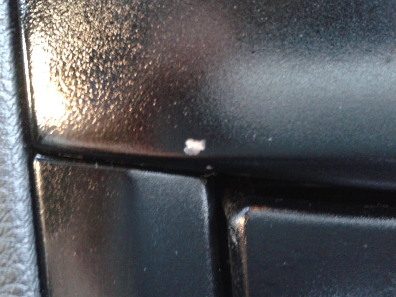

... Et voilà que la peinture se passe mal... Après 2 jours je dois me rendre à l'évidence, je suis vraiment pourri comme peintre!
1. J'ai poncé les éléments avec du papier à grain fin pendant 10 bonnes minutes dans une bassine d'eau claire... C'est efficace... Jusque la, tout va bien.
2. J'ai passé de l'aprêt pour peinture sur plastique... Ça sent fort mais ça sèche vite (15 minutes chrono)
3. 30 minutes après je passe ma 1ère couche... Et la, je commence à remarquer que la peinture glisse sur certaines parties des éléments... scratch
4. 3 heures plus tard, seconde couche... Même constat... Mais bon, on dirait que ça avance...
5. Le lendemain matin, nouvelle couche... Et la misère, je remarque que quand même, la peinture semble s'agglutiner et froncé ... Pourtant, 20 secondes de pulvérisations de peinture spéciale gloss plastique pour chaque pièce, j'ai pas l'impression d'avoir forcé sur le jet... confused
6. Ce soir, je regarde le résultat... Bilan:
- 1 pièce plutôt correctement peinte
- 4 pièces à refaire... Et allez, je reponce.... Suspect
Mais qu'est ce qui va pas? La peinture, c'est de la peinture pour plastique, l'aprêt aussi... Le ponçage... Ben quand même, j'ai gratté quoi...
Espérons que je vais m'en tirer parce que pendant ce temps, personne peut rouler avec mon intérieur "poutre apparente" je sors

Normalement l'appret il faut le poncer a sec avec du 2000 ou 1000 Wink et idelament le mettre dans le four a 30°C pour etre sur lol

+1 avec buddyg, il faut bien re poncer l'appret avec un papier très fin pour pouvoir avoir des micro rayures pour que la teinte puisse accrocher ! sinon, tu peut mettre tes plastique au four à 30 ou 40° afin de les dilatés pour que sa accroche beaucoup mieux

...Du coup j'ai poncé ET chauffé (avec un sèche-cheveux)
et j'en ai passé des couches à cause de mon 1er raté!!!
Du coup, commençons par le résultat:
(de près)
(vue globale)
MAIS ATTENTION! Alors que j'ai fais au maximum attention lors de la pose des éléments, j'ai eu quelques difficultés qui ont donné pour résultats: What a Face
(lors de la pose de l'élément central)
(lors de la pose de l'élément sous frein à main)
ET donc, je dois rattraper ça!!!! Mais vu mon "habileté", j'ai un peu peur de poncé et de reprendre à la bombe (surtout que c'est déjà posé et qu'il est hors de question que je les enlève à nouveau.... Suspect )
Quelqu'un a t'il une solution pour un "mauvais" comme moi svp?

Ta peinture manque de vernis et fait la peau d'orange normale pour de la peinture en bombe.
Cependant il est possible d'obtenir un résultat professionnel digne d'un carrossier avec de la bombe et de la patience, un résultat lisse sans défaut et une brillance comme sortie d'une cabine de peinture Wink
Pour peindre un plastique déjà peint et sans défaut ce n'est pas obligatoire de mettre du primaire plastique ni d'apprêt, il suffi simplement de passé un coup de scotch brite carrosserie et dégraissé par la suite avant de peindre.
Le plastique a déjà eu son traitement primaire avant d'être peint, le scotch brite carrosserie va faire des micros rayure sur la peinture pour accueillir la nouvelle ( technique appris dans les garage )
Pour la peinture appliqué dans un endroit a l'abri des courant d'aire et de la poussière avec un masque.
Pour la bombe évité les bombes pas chère et les bombes de bricolage, il faut prendre (auto K vendu a carrefour) ou (duplicolor vendu a cora) ou (Motip nauroto) les 3 sont des peintures de carrosserie, privilégier auto K et duplicolor qui sont utiliser dans les garages de carrosserie, moi j'ai une préférence pour auto K s'applique et couvre bien ne poustionne pas.
Appliqué plusieurs fine couche de peinture a 15 minutes d'intervalle, sa sert a rien de tout balancer en 1 ou 2 couches ça va faire des coulures, laissé séché le tout 1h.
Faire la même chose pour le vernis, plusieurs fines couches avec intervalle, la dernière couche la plus importante il faut passé le vernis partout pour avoir un effet mouillé sans trop chargé car le vernis s'étire et crée des coulure.
Laissé séché le tout au moins 3 jours car même si le vernis a l'aire sec si vous appuyé fort avec le doit il laisse des traces d'empreinte, ou si vous faite une mauvaise manip il marque vite, en carrosserie même si sa passe par la cabine ont vous dira toujours que le vernie prendra sa solidité maximale au bout de 15 jours.
Maintenant l'astuce pour obtenir le résultat carrosserie Wink il faut tout re poncé au grain 2000, le grain 2000 et celui quand utilise en carrosserie pour rattrapé les défauts type coulure ou poussière sous le vernis une fois sortie de cabine et polissage par la suite.
Le grain 2000 va éliminé la peau d'orange du vernis pour le rendre lisse, tout va devenir blanc mais pas de panique, il suffi en suite de polir avec un bon polish type Autoglym ou Meguiar, le résultat finale lisse et brillant comme en carrosserie
Une technique avec un résultat de professionnel, technique déjà essayé le résultat et bluffant Shocked voici une vidéo qui explique la technique, voir la vidéo jusqu'au bout pour mieux comprendre.
Allé au boulot et bon courage cheers

voici les détails:
pas de difficultés particulières pour extraire le cerclage "bas" de la console centrale:
Par contre pour extraire le "passe main", ça a été une autre histoire... d'abord, prendre une clé "en étoile" car 2 vis empechent de l'enlever:
Ensuite,il faut parvenir à extraire un ressort en demi-lune qui entrave la sortie de butée en plastique noire rigide qui nous gêne pour sortir l'élément (Bon courage!)... d'autant que nous le remettrons à la fin...
Pour pouvoir extraire le reste des éléments de la console, on reprend sa petite clé et on dévisse les 2 vis au dessusu cendrier:
On extrait ensuite la baguette chromée situé sur le tableau de bord... difficile pour moi...:
Sur cette image on le distingue mal, mais retirer la baguette n'a pas été chose facile... j'en ai même marqué un peu l'extrémité de la console (sur l'image):
Toujours avec notre clé en étoile, on retire les 2 vis qui retiennent le "haut" de la console centrale.. c'est à dire le cerclage du poste :
...Et là surprise! c'est tout le Poste qui descend:
Mais alors, comment retirer ce satané cerclage de son poste? ET bien on sort un tournevis en croix et on regarde du coté "caché" (derrière)... on y trouvera de belles vis en croix...ALORS COURREZ CHERCHER VOTRE TOURNEVIS EN CROIX (parce que y'en quand même quelques unes!)!
Seulement ensuite,on peut extraire le cendrier sans outils (celui-ci est retenu par 2 pattes sur sa partie supérieure) :
Comme on ne veut peindre que la partie mobile du cendrier, on lui retire ressort, roue dentée et butée translucide:
Je vous laisse compter les vis...
Donc après démontage (sur la photo on voit pas le bouton du poste mais je l'ai retiré aussi.. facilement):
Passons à la description de la peinture et du "PRIMER" (j'ai pas mis de photos du vernis mais c'est une petite bombe de la même marque):
Mes éléments étant marqué à la base par des rayures profondes, j'ai dû poncé un peu plus à certains endroits sur les éléments:
Et donc voici le désastre à partir duquel j'ai du tout reprendre :
ça a été un calvaire de rattraper ça mais au final voilà de quoi je suis reparti pour ma seconde tentative (on distingue le sèche cheveux que j'ai utilisé par la suite pour chauffer les éléments:
Au fait, vous remarquerez qu'en guise de "grain fin" pour le ponçage, je n'ai pas trouvé en dessous de "600":
Pour la repose du "passe-main" et donc la remonte du ressort de la butée en plastique noire dont je vous ai parlé au début, je vous conseille de retirer une vis qui retient un élément en métal afin de pouvoir le "relever" (il continue à être maintenu par un axe) pour pouvoir passer la main en dessous:
Voilà le résultat est ce que vous avez pu voir dans le précédent post..... Voilà quel a été mon calvaire.... et donc je ne conseille à personne de le faire:
- il vous faut 2 outils.
- il vous savoir peindre.
- il vous faut des qualités de "monteur" et "démonteur".
Mais pour moi,maintenant c'est fait, c'est fait... il faut que je rattrape les 2 petits "coups" faits lors du remontage (et pourtant j'y ai vraiment été prudemment...) mais pour l'effet "peau d'orange" je vais aller au rayon "beauté" du magasin pour y acheter une crème... Very Happy ... parce que je ne démonterai plus la console....
