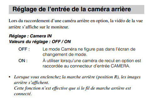

Vérifie d'abord que ton poste n'est pas compatible avec une caméra de recul Wink

On en revient toujours à ça... mais faudrait déjà que j'arrive à le sortir!

Petite question, toujours concernant l'activation automatique de l'affichage de la caméra sur mon poste Alpine:
(cf http://s-max.bbfr.net/t3216p75-camera-de-recul )
Je résume:
Du coté camera, tout est ok, elle s'allume lorsque j'encenclenche la marche arrière, pas de problème.
Le seul petit souci vient de mon poste: je suis obligé de passer manuellement sur la camera pour avoir l'affichage.
La bascule automatique est possible en raccordant un cable de l'auto-radio (nommé Reverse) au signal de la marche arrière.
Comme je ne me vois pas repasser un cable vers l'arrière pour récupérer le signal au niveau du feu de recul, j'ai eu une idée:
Est-ce qu'il est possible de récupérer ce signal soit au niveau du levier de vitesse , puisque c'est lui qui commande l'allumage du feu de recul ainsi que l'activation
du radar de recul, ou même au niveau du bouton d'activation des radars de recul (le plus à gauche des 3 boutons situés sur le bandaeau chromé du tableau de bord)?.

le Jeu 11 Juin 2015 - 11:49
L'interrupteur des feux de recul est au niveau de la boîte de vitesse, je te laisse imaginer le bordel pour faire passer le fils, sachant que le tablier est aussi hermétique qu'un sous-marin Rolling Eyes
Le bouton des radars n'active que les radars ! Je doute de la cohérence et de faisabilité ( multiplexage ) . Il faudrait que tu actives les radars et les feux de reculs pour que cela fonctionne ( en théorie ). De plus le bouton ne comporte pas de positions NO/NF mais ne donne qu'un signal au BCMii pour commander le module de stationnement !
As tu un schéma de montage de ton autoradio disponible ( que je puisse voir son branchement )

(cf le lien que j'ai donné ci-dessus vers la page 7 ou 8 de la discussion)
voila les extraits du manuel:
il sembleraient que certains aient eu avec leur caméra un cable RCA jaune "doublé" par un fil rouge à connecter
- d'un coté de la même façon que l'alim de la caméra
- de l'autre sur le fameux fil "Reverse"
avatar

Donc il doit obligatoirement être alimenter en 12 V ! Dans ton cas, tu n'as pas trop le choix Rolling Eyes
Sur les poste chinois, le signal est récupéré sur le canbus ( signal multiplexé ). Il m'a falu juste brancher la caméra sur le + du feux de recul pour l'alimenter électriquement !

Bon, ok tant pis.
Donc ca confirme ce que je pensais au départ, il faut que je récupère un cable comme ça
il est fourni avec certaines camera made in china:
http://www.ebay.com/itm/Mini-Anti-fog-glass-Car-Rear-View-Reverse-Backup-Waterproof-CMOS-Camera-SC-/261683061436?pt=LH_DefaultDomain_0&hash=item3ced86a2bc
et que je branche le fil rouge là ou j'ai repiqué l'alim de ma caméra, et l'autre bout au Reverse de mon autoradio.
