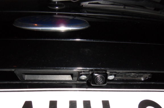

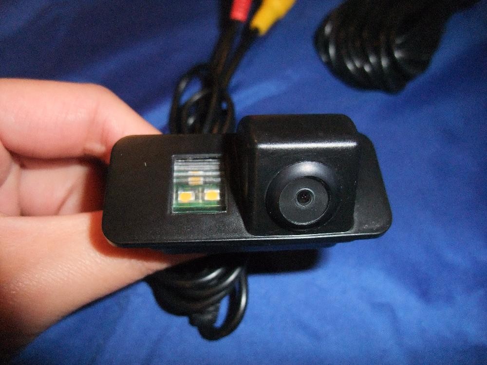

désole les ami(e)s, juste un oubli ! regarder les quelques photo de mon installation avec vue de nuit en marche arrière...
Alors si cela vous intéresse, faite moi signe!!! Wink pour avoir plus d'information. dans mon cas, j'ai installer un camera de recule compatible avec mon auto radio Clarion... Wink cela marche vraiment bien, surtout dans le noir ou dans les parkings...
Pour installer un cam de recule sur votre titine sans faire un trous, ni coupé un bout de plastique de votre Maxou pour fixé... il vous suffi d'enlevé un feux de plaque d'immatriculation, regarde les photos ci-joint...
regarde ici : [Vous devez être inscrit et connecté pour voir ce lien]...
a vous de joué!!! cet camera de recule est compatible avec toute les autos radio équipe d'un écran vidéo et d'une sortie AUX (auxiliaire)...

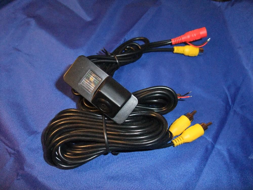

Oui! tu à raison, il faut savoir que cet appareil (Caméra) est compatible avec toute les autos radio à 2 DIN ou 1 DIN, Navi, etc... qui peux lire un DVD, avec une entrée "AUX Vidéo" le tout es joue.... Wink
Pour ce qui ont le système de Navi d'origine Ford avec une entrée "AUX Vidéo", cela est également compatible.
L'installation es plus simple que bonjours, il y a que 2 câble d'alimentation, une autre pour la vidéo, genre câble RCA à tête jaune.
1- le + de la camera ce connecte sur le + de la marche arrière.
2- le - sur le - quoi!!!
3- Câble à tête jaune (RCA) de la camera vien ce connecté a l'arriere du poste Auto Radio...
La caméra s'alimente dès passage de la marche arrière... et l'image affiche sur l'écran.

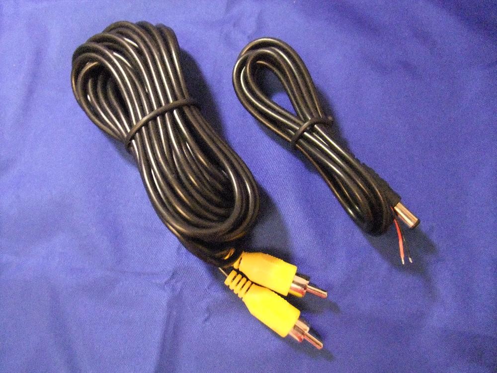

Salut à tous, désolé de faire mon boulet moyen, mais je voudrais savoir à quoi sert le cable noir qui à une sortie type alimentation et à l'autre bout un fil rouge et un fil noir, j'ai testé hier soir la même caméra que possède bboss sans affichage, je n'ai pas raccordé ce câble, en l'absence de notice c'est pas super simple de savoir à quoi ça correspond ... scratch
lorant
Nombre de messages : 290
Age : 53 Date d'inscription : 19/04/2011
Re: Caméra de recul
le Jeu 31 Mai 2012 - 10:23
je dirais que ça sert à alimenter la caméra en branchant le "plus" sur les feux de recul (pour que la caméra soit alimentée lorsque tu recules) et le "moins" à la masse
