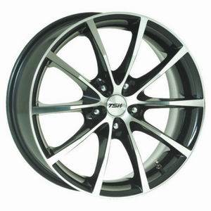

Sinon, je choisirais entre les AEZ Tidore Dark 7x17 ET48 et les TSW Black Ice 7x17 ET42 (encore une fois, ET42 sera-t-il trop grand?):

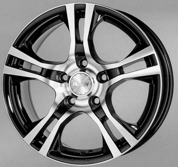

Peut-être aussi les Platin P53 noir mat 7x17 ET48:

les 3 sont biens pour te dire la différence de déport 42 te donne 6 mm plus a l'extérieur par rapport a et 48 , plus esthétique pas vraiment de réaction dans le volant v u que c est du 7" de large et pour les pneus tu a bien compris , je le répète un asymétrique pour une traction musclé
