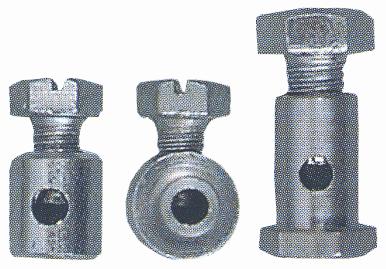

Pour l embout c'est un cylindre comme sur la photo foot j'ai oublié le pseudo.
Ensuite je compte accrocher le câble à son extrémité avec un domino bien serré.
Sinon pour débloquer le frein manuellement j'ai aucun soucis,je soulève juste un loquet qui est situé pour la roue crantée et hop je renvoi mon frein vers l avant.
C'est plus au niveau de la tension du câble que ça m inquiète. Il faut déjà que j arrive à le faire passer par la ou passait l ancien.
Je vais aller chez intersport demain car celui que j'ai pris le bout est en forme de pavé de hockey donc il ne s enclenche pas bien

petit tour chez intersport et sport 2000 et aucun cable avec un bout cylindre .... j'ai pris un autre que celui que j'ai acheté, je vais voir demain si ça tient, sinon je vais bidouiller un truc.

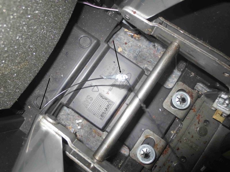

Moi ça y est j'ai fait ma réparation hier soir en nocturne donc pas de photos.
Dans mon Aveyron profond, trouver un tel câble à l'identique est impossible chez les marchands de vélo: le câble d'origine est de diamètre 0,8 mm et la tête à 2mm.
Je suis allé chez un marchand de scooter et j'ai pris le câble le plus fin qu'ils avaient, donc du 1,2mm avec une tête qui ressemble à celle du câble d'origine mais qui fait ici 8 mm. Je leur ai aussi pris un serre-câble et surtout je m'en suis tiré pour 1,80 €.
Pour le reste, armé de patience, j'ai limé les 6mm de trop sur la tête du nouveau câble en prenant bien soin de ne pas attaquer le câble en lui même et de bien garder la forme arrondie. A la louche je dirais que ça m'a pris 2h.
Par contre, cata au démontage de la poignée de frein, les clips se sont cassés. Pas grave, j'avais déjà une poignée qui dormait pour mon frangin. Je pense que pour démonter cette poignée proprement, il faudrait la chauffer et appliquer une pression régulière et répartie sur la longueur avec des serres-joints par exemple. En tout cas, c'est comme ça que j'ai fait pour monter la nouvelle.
Petit détail, avant de remonter la poignée, j'ai fait des tests de longueurs avec le câble accouplé au bouton et je me suis rendu compte que la partie métallique horizontale sur laquelle repose la poignée, présentait des traces d'usure de l'ancien cable. J'ai donc décidé d'agrandir légèrement cette rainure avec une petite lime demi-ronde afin de faciliter le passage du nouveau cable à plus gros diamètre.
Pré-graissage et nettoyage de la tige chromée verticale au WD40 puis graisse sur tout le chemin de passage du cable.
Tests d'action du bouton sur le loquet puis réglage final de la tension. On remonte l'habillage de la console puis tests de tenue du FAM en pente (les 2 sens) puis quelques tirages sur les graviers en dérapages : RAS.
Pour être plus tranquille, j'ai enlever les 2 vis du gros vide-poche sous l'accoudoir afin de pouvoir enlever ce vide-poche et accéder très facilement au loquet. D'ailleurs, si j'y avais réfléchi, je l'aurai enlever pendant le bricolage pour avoir plus de place.

le Ven 20 Déc 2013 - 19:07
Coucou.
Frein à main réparé et ça fonctionne impecable!
J'ai pris des photos,je met ça ce week end.
Finalement j'ai pas trouvé de bout de câble en cylindre mais j'ai réussi à bricoler,espérons que ça vienne
caroline29
Nombre de messages : 9
Date d'inscription : 15/12/2013
Re: Gros problème: frein à main bloqué!
le Lun 23 Déc 2013 - 9:29
bonjour, me revoilà avec les photos
on voit l'attache qui a cédé est est sortie de son emplacement pour débloquer le frein
Pour guider le cable de frein au bon endroit j'ai utiliser du fil à coudre pour faire guide, car sinon le cable arrivait en bac du levier, hors il devrait arriver en haut. donc j'ai scotché l'ancien cable du frein à un fil, que j'ai fait remonter dans le levier, et une fois en haut, j'ai attaché ensembe le bon cable de frein puis je suis redescendu et hop le tour est joué.
une fois le cable arrivé en bas, je l'ai fait passé dans le petit trou de la pièce qui sert à désenchancher la roue cratée du frein à main,puis j'y ai mit un domino avec deux vis pour etre sure.
et une fois vérifier que tout fonctionnait plusieurs fois, j'ai coupé le cable, mais j'ai laissé bien 20 cm de marge au cas ou...
et comme je suis une maman et pas la première mécanicienne du siècle, je n'avais pas de graisse à moteur, donc j'ai utilisé de la vaseline que je mettait sur la tete de mes enfants pour les croutes de lait  mrgreen  tongue

le Lun 23 Déc 2013 - 9:35
bon système D tout ça !!
merci pour les photos, faut que je regarde, mais au pire, tu prends le câble, tu fais une boucle en le passant dans le domino et tu ressors
je sais pas si je suis clair... tu rentres par un coté du domino, tu le traverses, tu fais une boucle en re-rentrant par le meme coté, ça fait passer deux fois dans le domino, et une fois serré, ça évite qu'il ne parte...
bonne idée en tout cas ...

@Malsi a écrit:Des news? Je cherche des infos pour le câble Smile.
Tu veux quoi comme info pour le câble ?
Il s'agit d'un câble de frein pour vélo. Tu en trouve dans n'importe quel revendeur de vélo et/ou matériel de vélo.
En revanche, il te faudra aussi : 1 ou 2 ressorts, une dremel pour façonner la tête du câble à l'emplacement dans la poignée et pense aussi au "passe-câble" pour faire une boucle.
Je l'ai fait mardi, c'est chiant et tu laisses de la peau mais bon, c'est le prix d'une énorme économie ! mdr !

Merci. Je n'avais pas pensé au domino. Selon vous, quelle est la solution la plus simple et fiable?
yohannd86
Nombre de messages : 155
Age : 34 Date d'inscription : 28/10/2009
le Mer 30 Avr 2014 - 12:23
@Malsi a écrit:Merci. Je n'avais pas pensé au domino. Selon vous, quelle est la solution la plus simple et fiable?
Plus simple : Domino
Plus fiable : Celle du serre-câble + ressorts. Moi, perso, j'ai même mis 2 ressorts au cas où un lâcherait...  lol! lol! lol!

Merci. Pourquoi des ressorts? Ce sont ceux qui sont déjà présent qu'il faut remplacer? A quoi ressemble un serre-câble? J'ai trouvé :
yohannd86
le Mer 30 Avr 2014 - 14:59
Oui mais c'est pas ça qu'il te faut ! il te faut pour faire une boucle. A cette boucle, tu y accroches un ressort.
Le ressort te permet de faciliter le retour en position du loquet : quand tu veux libérer le loquet, le câble tire vers le haut. Or, puisque le câble de vélo est plus gros en diamètre, il peut "gripper". Et donc ton frein à main ne serre plus (effet inverse du pb rencontré à l'origine"). Le fait de mettre un ressort fait une sorte rappel dès que tu relâches le bouton du frein.
