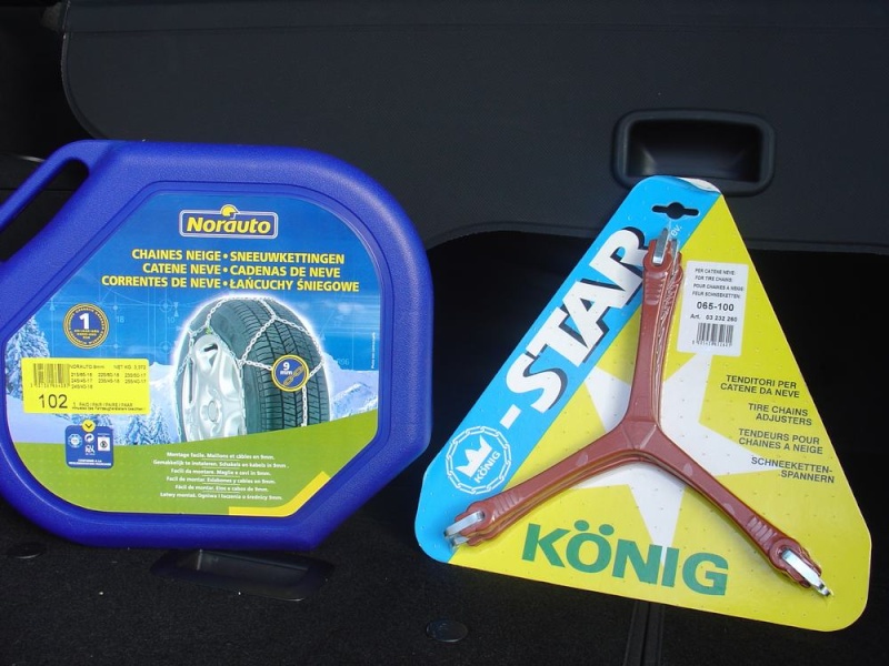

J'ai donc acheté ces chaines et je ne manquerais pas de prendre des photos, d'ici 2 à 3 jours, montées, pour vous montrer ce que ca donne et pour convaincre les plus sceptiques.
Réfs: Chaines neige Norauto 9mm en taille 102 ( 235/45/18 ) : 71€50 +Tendeur à chaines caoutchouc :14€90 = 86€40 !!!

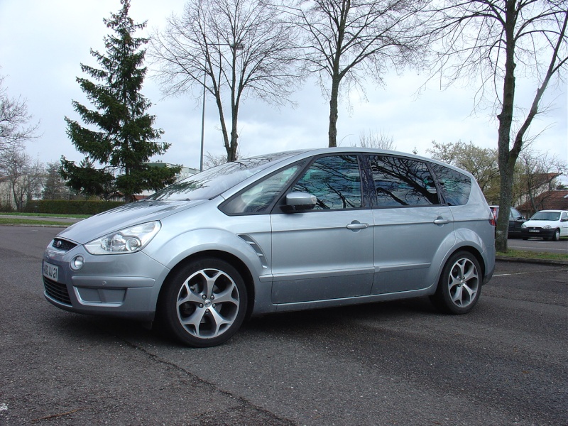

Comme promis, le photos des chaines, si vous avez des question, y'a pas de probs :
(montage en 5min (1 chaine) )
A+ Mat.

mon max à les suspettes sport (donc -15) et pas de blems, photos à l'appui.
