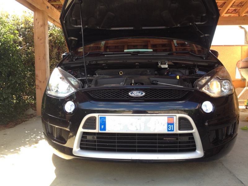

Bonsoir à tous,
je remonte le sujet pour l'actualiser un peu.
Depuis plusieurs mois que j'avais reçu mon kit HID, j'ai enfin profité de ces vacances pour me lancer dans le montage.
Le compte-rendu sera rapide, ça ne se monte pas (en tous cas avec mon kit et sur mes optiques directionnels du phase 1) No
En fait j'aurais dû démonter avant de commander, ça m'aurais peut-etre permis d'éviter de me retrouver avec un kit sur les bras...
Voilà en photos les raisons du problème:
L'ampoule halogène est en fait fixée sur un porte-ampoule, qui lui même est ensuite fixé sur le bloc optique.
Alors que sur l'ampoule de mon kit, le cablage est moulé. Je ne peux donc ni monter l'ampoule HID sur le porte-ampoule, ni sur le bloc optique car celui-ci n'est pas prévu pour directement recevoir une ampoule H7.
Si quelqu'un à une solution, je suis preneur, car là je suis déçu... Crying or Very sad Crying or Very sad

Valentinik
Nombre de messages : 49
Date d'inscription : 17/12/2013
Re: kit hid xenon
le Mer 3 Sep 2014 - 15:10
@elminster a écrit:salut Valentinik, tu as quel type de feux avant : normaux ou lenticulaires?
ce sont des lenticulaires.
J'ai fait une photo rapide lorsque j'ai testé le kit. Elle n'est pas terrible à cause du contre-jour, mais on devine la différence de couleur entre les 2. A noter que l'ampoule du kit était juste "posée" dans l'optique.
