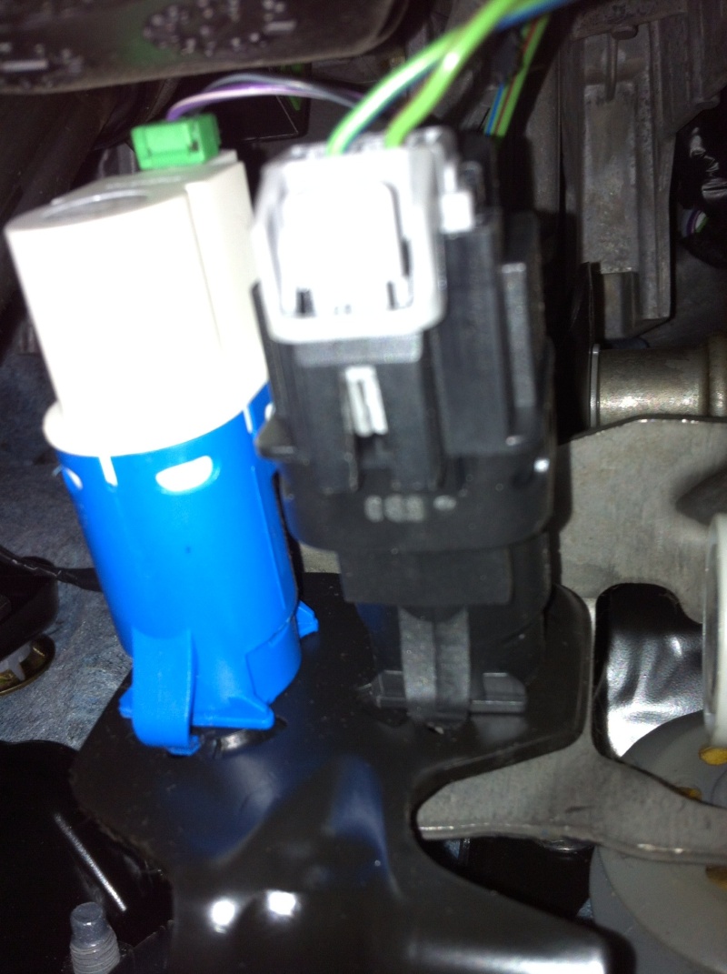

Je compte bien y arriver ( ou savoir pourquoi ce n'est pas possible le cas échéant ) mais il me manque encore pas mal de billes.
Quant à l'utilité / inutilité de participer à l'aventure, une photo précise des boites à fusibles (moteur, habitacle et coffre ) m'aiderais déjà grandement pour ceux qui ont un 2.0 tdci 140 de 2006/2007 ( pour les modèles d'après, il y a eu peut-être des modification de faisceaux électriques mais je prends quand même ) Wink
Je cherche les schémas électriques ou le nom du soft qui permet de les consulter.
Je cherche a savoir s'il y a sur la pédale de frein, un ou plusieurs contacteurs et combien de fils arrivent au(x) connecteur(s).
Je cherche a savoir si vous voyez un contacteur sur la pédale d'embrayage.
Enfin, je cherche a savoir le nombre de fils que vous avez sur le connecteur mâle, a l’intérieur du volant (il faut démonté l'airbag), qui connecte le système de toutes le commandes au volant ( radio, OBD et régulateur)

Ensuite je t'ai pris (comme j'ai pu), les connecteurs pédale de frein
Donc à priori il y aurait 2 connecteurs, ayant 2 fils chacun
J'ai fait ce que j'ai pu mon Ricoo, j'espère que ça pourra t'aider Wink

Si on regarde bien les photos, on vois le fusible dans le BH ( boitier habitacle) et pas dans le compartiment moteur. Si quelqu'un peut confirmé qu'il a effectivement le fusible coté moteur sur son véhicule équipé de l'ACC.
Pour ma part et pour en revenir au schmilblic, j'ai les deux contacteurs sur la pédale de frein. ça s'annonce bien !!!

Tu as surement, le régulateur simple
tu règles la vitesse à 130 Kms, et le toubeau file à 130.
Mais si un Endolfi roule à 90
tu lui rentres dans le C--, si tu ne change pas de direction (avec le cligno, SVP), ou que tu freines.
