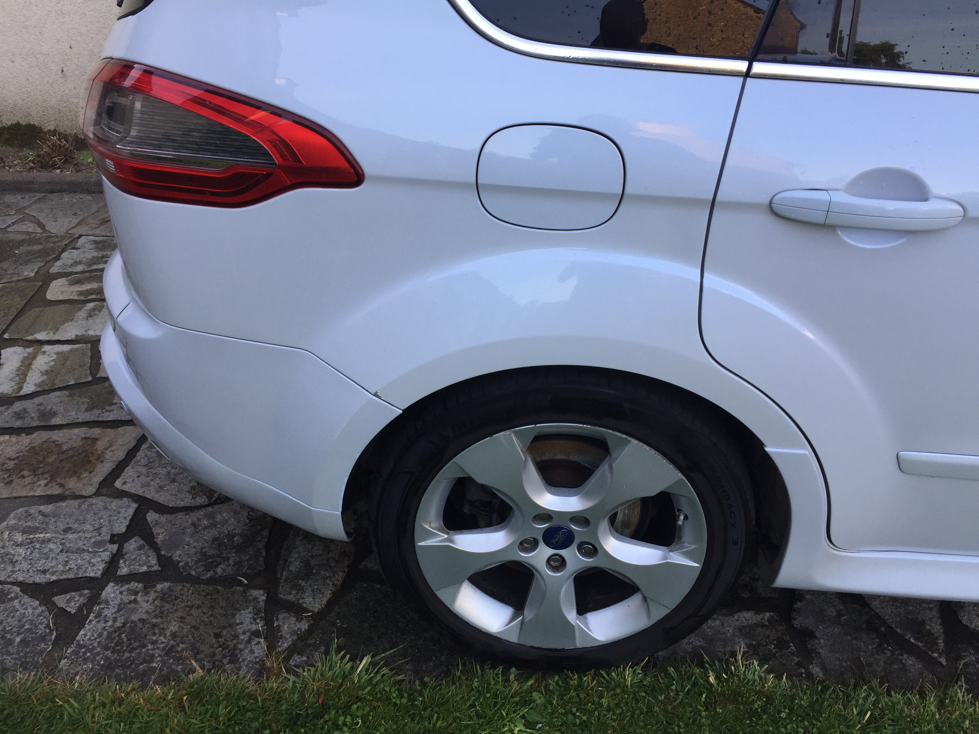

Salut tout le monde.
Depuis que j'ai acheté mon s max il y a 1 an je devais refaire le pare-choc arrière qui était en mauvais état ainsi que le spoiler avant.
Mais depuis j'ai eu deux petits chocs (1 impactant l'aile droite et l'autre l'aile gauche). J'ai d'ailleurs racheter un optique de phare arrière pour le changer.
En gros j'ai fait un devis pour:
-Repeindre le pare choc arrière
-Réparation aile arrière conducteur
-Réparation retouche aile arrière coté passager.
-Repeindre spoiler avant
-Et repeindre capot avant.
Ford me demande 2300euros Rolling Eyes .
Je me tate à aller chez un petit carrossier car la peinture est nacré et apparemment assez difficile et complexe à appliquer.
D'ailleurs j'ai été faire un devis chez un petit carrossier à coté de chez moi et ce dernier n'était pas très enthousiaste de devoir faire ce taff..
Pour couronner le tout un apprenti de chez norauto m'a rayé mon bas de caisse avec le pont aujourd'hui Evil or Very Mad Evil or Very Mad
Je m'y étais rendu pour permuter les trains des pneus. Du coup le directeur me remboursera le devis pour la peinture du bas de caisse.
Ma question est donc: est ce que le blanc glacier nacré nécessite des connaissances et un savoir faire que tout les carrossiers n'ont pas? Quelle serait pour vous le juste prix pour vous pour repeindre ces elements (au black ou pas)( chez ford ou pas).

Première question: c'est bien un "Blanc Glacier" que tu as ? Si c'est le cas, c'est le Blanc de base dans la gamme de couleur Ford. Ce n'est pas une peinture métallisée et encore moins nacrée. Le Blanc Glacier est à 0€ au tarif Ford lors de l'achat en neuf ( Je suis également en Blanc Glacier ).

Je dirais que c'est plutôt le blanc nacré bleu Wink
Pour le blanc nacré, le principal problème, c'est que c'est tres dure d'avoir la même couleur que l’élément d'a coté, d'ou la retissance du petit carrossier, car il faut faire des raccord sur l’élément de droite et de gauche, donc en gros pour peindre une portière avant, il faut faire un raccord sur l'aile av et sur la porte arrière, sauf que s'il sait pas faire les raccord (et y en a beaucoup), il vas te faire un tour de caisse complet (déjà vu Wink )
Donc va chez un bon carrossier (souvent les petit carrossier sont meilleur que les grosse carrosserie qui bosse a la chaîne) et surtout précise bien tes attentes Wink

Salut je vies de verifier avec le Vin c'est Ice White. Mais le miens est bien nacré à 100%.

Si il est nacré, c'est un blanc éléctrique

Nous sommes parfaitement d'accords Wink
D'après les photos et d'après le numéro de châssis, ça ressemble bien à un blanc glacier ! Le blanc électrique a des reflets bleu/violet/rose selon l'angle regardé et a un aspect métallisé à l'ombre. C'est couleur a vraiment un aspect atypique en regards des peintures métallisées Rolling Eyes
Sur l'ensemble des photos, je n'ai relevé que la bosse sur l'aile arrière gauche et les éraflures sur la jupe latérale.
Malheureusement, même si je touche ma bille en carrosserie/peinture, je ne suis pas sûr d'être un grand secours, sauf si tu veux entreprendre les travaux toi-même Rolling Eyes

Pour moi, c'est le Blanc Electrique. J'ai le même et les reflets sont vraiment différents du Blanc Glacier.
Une photo prise en plein jour devrait le confirmer.
Si c'est bien le blanc électrique, effectivement, c'est particulier et je préférerais que ce soit Ford qui le fasse plutôt qu'un carrossier "peu chaud"...
Si la peinture est foirée, ce sera horrible surtout sur cette peinture particulière.
