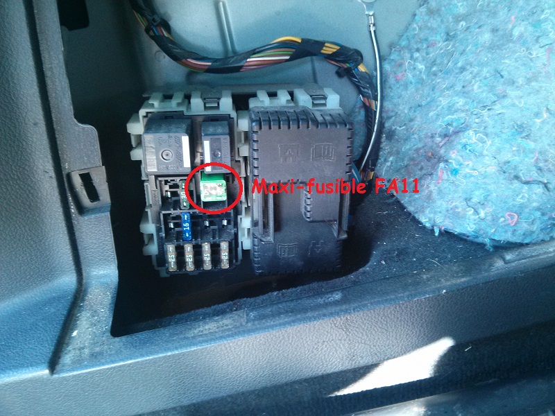

L'alimentation de puissance de l'attelage est prévu dans le porte-fusible, dans le compartiment gauche du coffre. Tu pourrais t'y repiquer Wink
Pour les HP, tu dois prendre chaque polarité des HP, gauche et droite des portes ( soit 4 fils ).
Pour la masse, tu peux te repiquer sur un boulon de siège

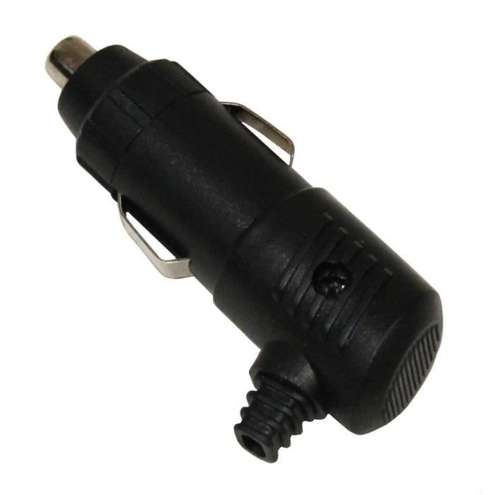

Pour le remote, tu peux prendre le + de l'allume-cigare. Cette alimentation se coup au bout de 30 minutes après extinction du véhicule mais surtout, n'est pas multiplexée .
Pour les sections de fils, les + et - devront être en 2.5 mm2 pour les alimentations et 1/1.5mm2 suffira pour le rémote.
J'espère avoir été suffisamment précis Wink
PS: Le fusible en question est le FA11  de 20A

Concernant le remote, j'avais aussi pensé à l'allume cigare. Mais dois-je simplement acheter un prise à insérer dans l'allume cigare et ensuite à relier à l'ampli? Ou dois-je accéder aux câbles de l'allume cigare?

Attelage ou non, l'alimentation est soit en attente de fusible, soit protégée mais non raccordée. Si tu as un attelage, il faudra juste vérifier si tu as un faisceau 7 ou 13 broches.
Si tu veux passer de la baie-moteur à l'habitacle, je pense que tu devras faire tomber les essuies-glace et ce qui à en dessous pour voir le tablier de la baie-moteur.
@Giova.44 a écrit:Concernant le remote, j'avais aussi pensé à l'allume cigare. Mais dois-je simplement acheter un prise à insérer dans l'allume cigare et ensuite à relier à l'ampli? Ou dois-je accéder aux câbles de l'allume cigare?
Personnellement, je ferais une installation propre, autant dire que je me tacherais à accéder aux câbles de l'allume-cigare Wink

Il y a des fiches allume-cigare en vente dans les centre-auto, voire, dans les rayons auto des grandes surfaces Wink

mais ces fiches allume-cigare dont tu parles sont prévues pour y brancher direct un remote, ou il faut les démonter et trafiquer le branchement?
Aurais tu une image ou un lien de ces fiches?
Nombre de messages : 7176
Re: HP tableau de bord + caisson de basse
le Dim 18 Juin 2017 - 9:18
Le remote n'est qu'un + qui ne sert qu'à réveiller l'électronique de l'ampli.

Je me suis procuré une fiche allume-cigare, mais c'est en fait une rallonge de 2m. Elle se loge dans une prise allume cigare et à l'autre bout il y a justement une entrée allume-cigare.
Je vais donc sectionner le câble de cette rallonge afin d'y piquer mon remote.
Cependant, comment puis-je savoir lequel des 2 fils de la rallonge dois-je sectionner (car le câble est constitué de 2 fils)? Ou c'est égal?
