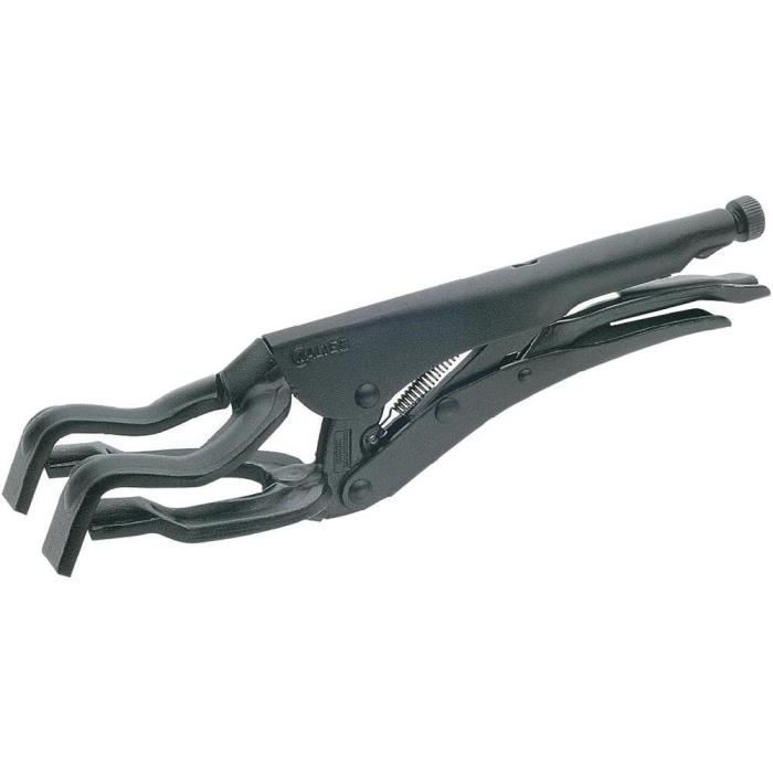

Sur Microcat, le pressostat est détaillé seul. Cela sous-entend qu'il peut se changer seul !
Maintenant si le personnel Ford est trop faignant pour changer un pressostat uniquement, et préfère changer un ensemble par facilité, nous ne pourront qu'en déduire ce que nous savons déjà Rolling Eyes .
D'après la photo, le pressostat est démontable, sans autres interventions, mais demandera un maintient ferme de la durite qui le soutient !
Une pince-étau de ce style serait peut-être un plus:
