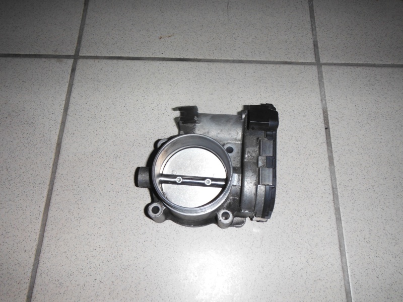

bonjour je suis rentré plus tôt et suivi vos conseils une petite tape sur le boîtier papillon et démarrage du premier coup
merci et un nettoyage s'impose prochainement merci

bonsoir boitier papillon démonter et nettoyer au dégraissant frein et démarrage nikel
merci encore pour vos conseils de pro

Sur cette photo, on voit clairement ( hormis la crasse ) que le volet est bloqué à l'ouverture.
Quand est-il après nettoyage ???

le volet pivoter avant nettoyage quand même
après il frotté peut être après nettoyage plus libre quand même

Cependant, il est resté bloqué pour la photo ............. ce qui m'a interpellé scratch
Suite au nettoyage de ton BP, je te conseille aussi de faire le tube inox ......... qui te donnera l'état de ta vanne EGR Wink

@Le_Vieux_Ricoo a écrit:Sur cette photo, on voit clairement ( hormis la crasse ) que le volet est bloqué à l'ouverture.
ce matin rebelote impossible de démarrer une petite tape et ça démarre Mad
ce soir je vais le démonter pour voir
le volet doit être fermer ou ouvert au repos et mettre le contact pour voir son foctionnement

le mien au démontage il était ouvert et après nettoyage aussi et quand je fais aller le volet il pivote mais reste ouvert

Le problème, c'est que le plastique du tube se déforme à cause de la chaleur et n'est plus parfaitement rond.
Le clapet doit pouvoir bouger librement quand on le manipule à la main.
S'il y a un "point dur", et que le clapet bloque, la solution avant de changer la pièce est de poncer un peu les bords du clapet avec du papier de verre, là ou il bloque.
c'est ce que j'ai fait sur le mien. plus aucun pblm de démarrage depuis.

S'il reste coincé en position ouverte, c'est qu'il y a un point dur Wink
le clapet doit être fermé au repos, et bouger librement si on le manipule à la main. Il ne doit pas resté coincé.

Je rajouterais que mettre un petit coup de papier de verre ou toile-Émeri dans le corps du boîtier sera un plus . C'est ce que j'ai fais et je n'ai plus eu de problème jusqu'au "divorce" Wink

bonsoir démontage du boitier papillon passage du papier de verre à l'interrieur et sur les bords du volet et remontage
on verra demain matin

[quote="Le_Vieux_Ricoo"]Sans indiscrétion,  tu l'as nettoyé avec quoi ?[/quote
Avec du dégraissant frein ça va nickel

Re: Ne démarre plus [résolu]
le Mer 24 Aoû 2016 - 7:12
ce matin démarrage du premier coup mais à surveillé et à nettoyer de temps en temps

@corsmax a écrit:bonjour
merci encore pour tous les réponses et les conseils postés
super
et bien voila une bonne nouvelle !!! cheers cheers
grace à notre forum rempli ,de gens compétents (en un seul mot) on arrive à ce sortir de pas mal de panne sans passer par la case garagiste !!
Pour le boitier j'avais donc raison, ça paraissait logique qu'il soit fermé.
