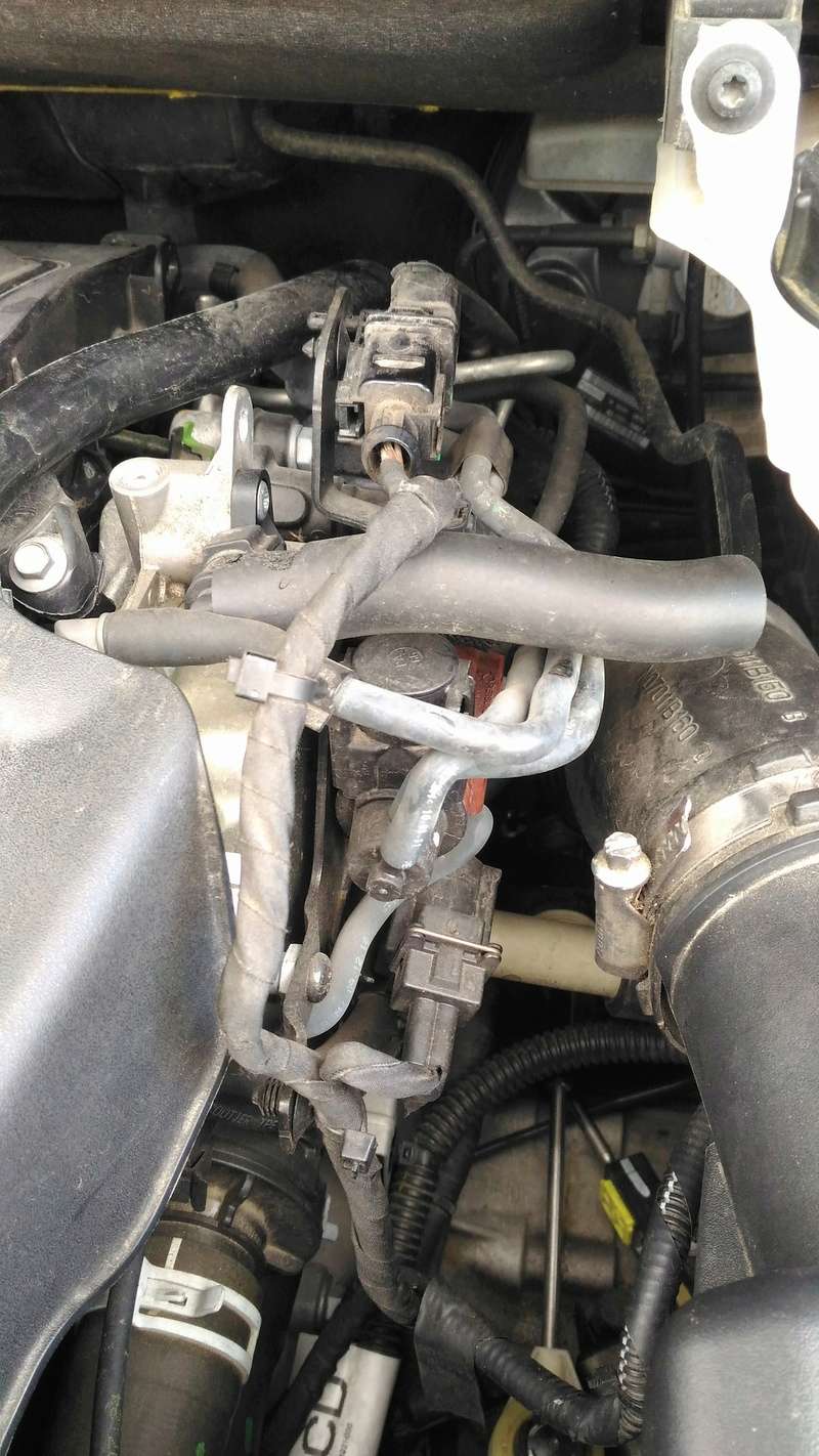

J'ai eu un commentaire sur une vidéo que j'ai posté il y a un moment, et qui me fait aller chercher du côté d'une pièce en particulier.
En effet j'ai un bruit de boîte à meuh depuis longtemps, sans effet sur le moteur. Je me demande si la pièce ne serait Pen train de lâcher petit à petit..
Le commentaire de karagouniss fait état de cette pièce : Capteur turbo
Mais il existe aussi cette pièce : Capteur 2
Elles ont les mêmes références. Je pense quand même qu'il s'agit de deux pièces différentes MAIS je ne trouve pas la seconde dans le moteur....
Celle que je vois est là :
au centre, en orange
Savez-vous où est la seconde ?

marrant ta boite a meuh, j'ai jamais entendu ça!
ta pièce orange c'est l’électrovanne. ça permet de gérer la pression du turbo.
je ne sais pas si tu as une "dumpvalve" sur les diesel mais c'est plutôt cette pièce que je regarderais.
Le turbo c'est un TGV la dessus?

Ok parceque j'ai vu des images sur le net de moteurs Ford, où il y avait la pièce en double.. et comme il y a deux pièces dispo, je me demande s'il n'y en a pas une autre de cachée quelque-part..
Comme ici par exemple
Certes c'est pas le même moulin que moi mais.. 2eme ou pas 2eme sur le mien...?

Sinon je viens de tomber sur un sujet d un forum polonais où il est question de deux pieces différentes, l une brune (celle que je vois bien) , et l autre est noire..
http://forum.fordclubpolska.org/archive/index.php/t-185983.html
Serait-ce celle la la 2eme ? Elle est sous la brune ?

le Ven 21 Oct 2016 - 8:31
Celle tout en bas je pense
Je vais voir ça. Merci Wink

Si je puits me permettre une remarque coyotte, il semblerait (sauf si jsuis plein) que ton moteur soit un 163 bridé.
Ça n'a rien a voir avec le problème, certes, mais c'est en voyant ta photo que j'ai remarqué ca

Oui Mtbdu08, c'est un Dw10c. Tu a l'œil, tu n'est pas (encore ?) plein lol pirat
Bon par contre Wedge, R.A.S de mon côté.
Et ma durite n'est pas tout à fait la même finalement. Elle est basique, pas 2 demi coques.
J'ai tenté de déceler une éventuelle fuite mais rien.

Ah, le mien est un DW10B, ils ont peut être changé ça après.

Sur le mien, DW10B, je n'ai trouvé qu'un seul contrôleur de pression de turbo.
coyotedu10
Nombre de messages : 105
Age : 39 Date d'inscription : 04/01/2014
Re: Trou à l'accélération
le Sam 22 Oct 2016 - 10:46
Il y a une seconde pièce directement sous le contrôleur, elle est noire, et des tubes y entrent et sortent.
La pièce n'est pas disponible sur les sites de vente en ligne. On ne la trouve que sur 'ibé'..en occasion.
J'hésite à la changer
