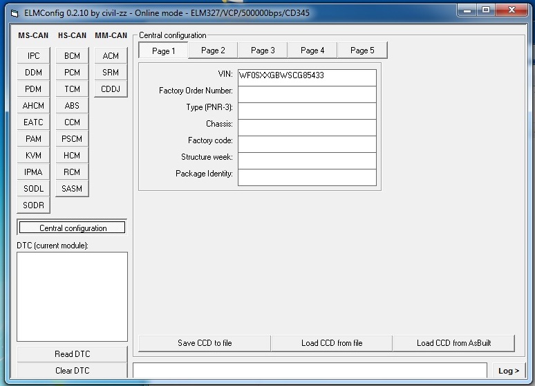

je viens de modifier mon ELM et j'ai fait les 2 scans (BCM et IPC), voilà ce que j'ai, Est-ce que cela te parle ?
Nombre de messages : 7071
Re: plus d'affichage climatronic suite au changement d'autoradio
le Mar 21 Juin 2016 - 18:30
Impec, ton Elm mod semble fonctionné,pleinement ( tu vas faire des jaloux mrgreen ) Wink
Donc, dans chaque module, tu vas dans "central configuration" puis "Read CCD from xxxx" . Puis tu auras 5 onglets (page1, page2, etc... ) et il me faut les imp-ecr !
Par contre, ne te prends pas le choux, appuies sur la touche imp ecran sur le clavier, puis ouvres Paint. Dans Paint, colles ( touche "coller" ) puis fermes et enregistres sous en .jpg Wink

voilà ce que j'ai dans "central configuration", je ne vois pas l'onglet "read CCD from ...", je n'ose pas trop avancer à taton car je ne connais vraiment pas elmconfig , merci Wink
le Mar 21 Juin 2016 - 19:31
Dans "procedure" puis "central configuration" !
Ensuite, tu fais un imp-ecran de toutes les pages ( de 1 à 5 ), dans chaque module !
Sinon, si ton PC reste connecté au net, je peux prendre la main Wink

voilà les 4 autres pages

par contre, dans "procedure" IPC ou BCM, quand je fais "read CCD from IPC, j'ai ce message d'erreur Sad
dadclocker
Nombre de messages : 29
Age : 48 Date d'inscription : 18/11/2015
le Mar 21 Juin 2016 - 20:37
c'est bon, ca devrait aller mieux, j'ai trouvé le problème, il faut pas sortir l'exe du dossier ....

est - ce que quelqu'un a déjà fait la manip pour changer des valeur avec elmconfig ? je voudrais pas faire une c....
merçi !

ça y est , j'ai réussi à faire afficher le module clim, et les commandes marchent bien cheers cheers
voici la manip :
avec Elmconfig, dans la page 4 des onglets "IPC" et "BCM", il faut remplacer "Nav High level CD + AM/FM radio" par "High level CD + AM/FM radio"
Par contre .... en faisant cette manip, je perds mes radars de recul AV et AR Sad  (si je remets la sélection Nav High level: je les réactive), c'est à rien y comprendre .... ils sont bien actifs dans la page 3 "parking assistance, rear and front"
Est-ce que quelqu'un, qui a un Smax avec autoradio indépendant du module clim et qui peut se connecter avec un Elm, pourrait me faire parvenir un imprim'écran des 4 pages (2, 3, 4 et 5) du central configuration en IPC ou BCM, ce serait vraiment sympa Very Happy

@boki91 a écrit:Bonjour Dadclocker
As tu avancé depuis ton dernier message ?
j'ai actuellement un Denso dans mon S qui gère la clim, et vu les piètres capacités de ce GPS et la fin des mise à jour depuis 2 ans, je pense le remplacer.
Pour cela je vais devoir comme toi acheter un module de commande indépendant.
je suis avec attention ton récit pour avoir toutes les cartes en mains le jour venu.
a plus
Salut !
non .... toujours pas mieux, au même point, cad j'ai réussi à faire fonctionner normalement le module clim après le montage de mon pionner, par contre, je me suis pas repenché sur les radars de recul qui ne fonctionnent plus ... mais doit y avoir un lien, vu que quand les radars de recul "bipaient", l'auto radio passait en mute.
donc je suis toujours à la recherche du paramétrage du convers+ d'une config "module clim séparé" comme je viens de monter - @+

tu dois peut etre mettre un autoradio d'origine pour que la config soit validé et après tu change.
tu as essayé toutes les config possible en changeant la ligne de l'autoradio?
je remarque que la ligne voice control en dessous n'est pas configuré. essai en mettant "without".
a plus
Salut !
Si qqu'un pouvait me prêter de quoi lire la configuration du mien, pas de soucis.
J'ai un poste Alpine W530BT qui a remplacé un 6000CD, donc module clim séparé , et aucun souci de fonctionnement du radar de recul.

c 'est un elm que tu cherches ?

Oui, pour pouvoir lire la config de mon S-Max et filer les infos à Dadclocker.

il te faut l'ELM modifié et un PC qui fonctionne sous un OS 32bits (j'ai installé seven 32bits) avec le programme Elm config.

@LeCaralho a écrit:tu dois peut etre mettre un autoradio d'origine pour que la config soit validé et après tu change.
j'avais essayé, pas de changement. Le mien est activé : with voice control .
Je pense que c'est pour le micro de commande vocale

je te dit ça car c'est en commun avec l'autoradio (autoradio, gps, nav, bluetooth, changeur cd etc...)

j'ai ce qu'il te faut, mais va falloir rouler un peu. J'ai peu de temps libre, je ne peux me déplacer, étant sur saumur actuellement.
