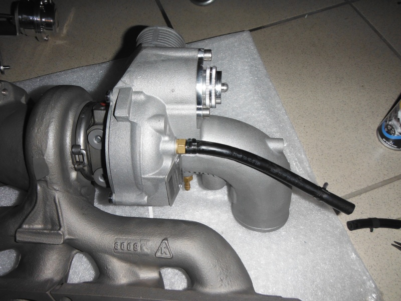

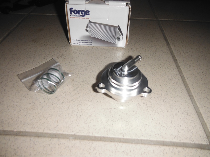

Pour tes problèmes, ça ressemble à ce que j'ai maintenant que j'ai changé la dump valve. Il s'agit probablement de la solénoïde.

Sinon la solénoïde agit sur quoi ? Elle est à côté de la dump valve non ?
Vu le coût de MO, je crois que si c'est ça, l'une ou l'autre, je ferai changer les deux...

Je quote depuis mon sujet,le T5 Master Very Happy
@crx78 a écrit:Salut,
à bas régime il se peut que cela soit du à la solénoide qui ne referme pas assez vite le clapet de bypass du turbo pour le faire monter en pression et donc l'eccu régule car tu n'as pas le couple demandé / couple disponible.1800 tr c'est le début de la plage vraiment active du turbo; ça peut venir d'une solénoide un peu fatiguée...
aprés qu'est ce que tu apelles broutage, le moteur hoquète ou a des accoups ?  ça dure longtemps ou c'est juste un acoup franc et ça part ?
je me rappele qu'avant mes dernières modif; en version reprog seulement et grosse demande de couple en bas régime, il m'arrivait d'avoir un ou deux accoups le temps que le turbo monte en régime et fournisse le couple demandé. En version normale je ne l'ai jamais eu.....

pour le fonctionnement du T5, je commence a le comprendre.
tu as la dump valve qui permet de relacher la pression du turbo quand tu relache l'accélérateur, ce qui evite le "coup de belier"
et tu as le solenoide, une electrovanne qui permet de reguler la pression du turbo.
En gros si tu met pied dedans, le solenoide se ferme pour que le turbo monte en pression plus et s'ouvre petit a petit en montant dans les tours.
si ton solenoide est mort, tu n'as plus la puissance d'origine et surtout tu perds la "réactivité"
ce que certains constructeurs appelle "overboost" .
Le plus simple serait de passer a la valise ford pour voir le detail des défauts.
Meme si ton voyant moteur est éteint, tu peux avoir des défauts enregistrés. ( ce que l'on voit d'ailleurs dans le convers)

une prise d'air sous pression est prélevé directement sur le circuit comprimé par la turbine dans le corps du turbo:
une autre prise d'air est relié à l'admission d'air avant compression :
un dernier tuyau par de la solenoid et va à la waste gate :
c'est ensuite assez simple:
la solénoid n'est qu'une electro vanne; elle est commandé par l'ECCU via sa connectique.
en mode fermée; l'air sous pression venant du piquage en sortie de compression passe directement dans le piquage d'admission d'air avant compression; il n' y a pas de pression  d'air exercée sur la waste gate: le clapet est fermé, la pression d'alimentation est maxi.
En mode ouvert; l'air sous pression venant du piquage en sortie de compression passe directement dans le piquage allant à la waste gate; il y a une pression  maxi d'air exercée sur la waste gate: le clapet est ouvert en grand et la pression d'alimentation est mini.
L'ECCU fait donc varier en continu l'ouverture de cette éléctrovanne afin d'ouvrir plus ou moins le clapet de bypass du turbo et donc faire varier la pression d'alimentation en continu.
D'ou l'interet d'avoir une solénoid réactive pour éviter des accoups liés au fait que sous la demande de couple; l'ECCU demande une augmentation de la pression et ne voyant rien venir, diminue d'autorité l'ouverture du papillon d'admission ce qui a pour effet de ralentir brusquement le régime moteur.
Pour finir, pour protéger le turbo notre T5 est équipé d'une soupape de décharge ou dump valve.
sur notre moteur elle est directement dans le corps du turbo:
a quoi sert elle?
A protéger la turbine des accoups de contre pression:
quand on relache brusquement l'accélérateur, le papillon se ferme brusquement fermant ainsi le circuit d'admission.La turbine elle continue de tourner et de comprimer l'air ce qui fait grimper trés vite la pression dans le circuit d'admission en aval du turbo et donc créé des efforts qui peuvent détériorer la turbine.
Pour éviter de la dégrader on a mis cette soupape qui permet de libérer la pression directement dans notre cas dans le circuit d'admission avant la turbine et donc faire chutter tout de suite la pression aprés fermeture du papillon.
Pas de pshiit comme dans fast and furious mais c'est tout aussi efficace !
Comment fonctionne cette soupape?
là aussi c'est assez simple:
elle est constituée d'un clapet taré par un ressort et qui donc s'ouvre en cas de trop forte pression dans le circuit.
En fonction du ressort mis on aura donc un clapet qui s'ouvre plus ou moins rapidement en fonction de la pression.Voila pourquoi on le change en fonction des préparations et des pressions maxi atteinte.
En plus de ce système passif un tuyau est branché entre la soupape:
et un piquage sur le corp du collecteur d'admission:
cette liaison permet de faire fonctionner la soupape encore plus vite lors des lachés de gaz brusque.
En fonctionnement normal le papillon est plus ou moins ouvert et la pression dans le collecteur d'admission est présente.
Cette pression part du collecteur et vient via le piquage sur la soupape, plaquer encore plus le clapet déjà pressé par le ressort.
En cas de laché brusque de l'accélérateur, le papillon des gazs  se referme et le collecteur d'admission se retrouve en dépression.
Cette dépression se retrouve à l'intérieur de la soupape et a pour effet de tirer sur le clapet en plus de l'augmentation de la pression de l'autre coté, le clapet s'ouvre donc plus vite que si il n'y avait que le ressort et protége ainsi plus efficassement la turbine.

C'est bien la dump valve qui est fragile et en plastique ?
Dans un post, Le_vieux_Ricoo par de détendeur de suralimentation, c'est quoi ?
Dans un post, tu parles de by-pass, c'est la waste gate ?

oui la dump valve d'origine est en plastique et quand tu commences à avoir de forte perte de puissance liée à un turbo qui se met à siffler c'est que celle-ci est cuite.
Elle s'ouvre alors trop vite, le circuit d'admission n'est plus en pression et l'eccu essaie de remédier à cela en faisant tourner le turbo à fond.

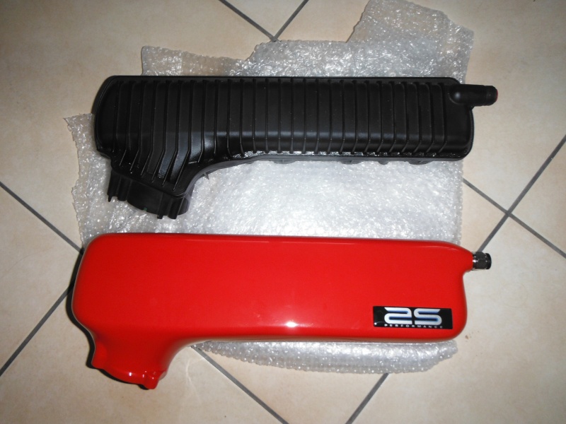

Pour nettoyer l'admission la aussi c'est pas simple.
le mieux est de virer la grosse durite entre l'échangeur et le papillon motorisé mais ça t'oblige à accéder au collier de serrage sur l'échangeur et c'est pas évident à faire.
une fois la durite partie, tu pourras injecter un produit netoyant en regardant l'état du papillon à l'aide d'un miroir.
Si tu veux le démonter complètement, l'acces aux vis (4) est très difficile pour les vis inférieurs
et oblige presque à coup sur, à démonter le collecteur entier qui oblige à démonter la boite à air.... qui oblige à démonter le tuyau d'admission d'air au turbo !!! bref good lock........

Shocked Shocked Shocked  Je veux une 309 !!!!
Entre nous quand tu as viré tout ça tu as le boitier du filtre à huile à portée de main non ?
Par contre je me dis qu'autant sur la 309 le papillon se salissait à cause des retours de vapeur d'huile, autant sur le T5 ils se font sur le boitier de filtre à huile. Donc le papillon doit pas trop s'encrasser non ?

@Toan a écrit:Shocked Shocked Shocked  Je veux une 309 !!!!
quand t'as tout viré t'as ça:
effectivement le boitier filtre est alors hyper facile à démonter.
Personnelement mon boitier papillon était à peine sale malgrés mon début de fuite d'huile dans le circuit d'admission.
Vérifie plutôt ton filtre à air et ton allumage. Wink Wink

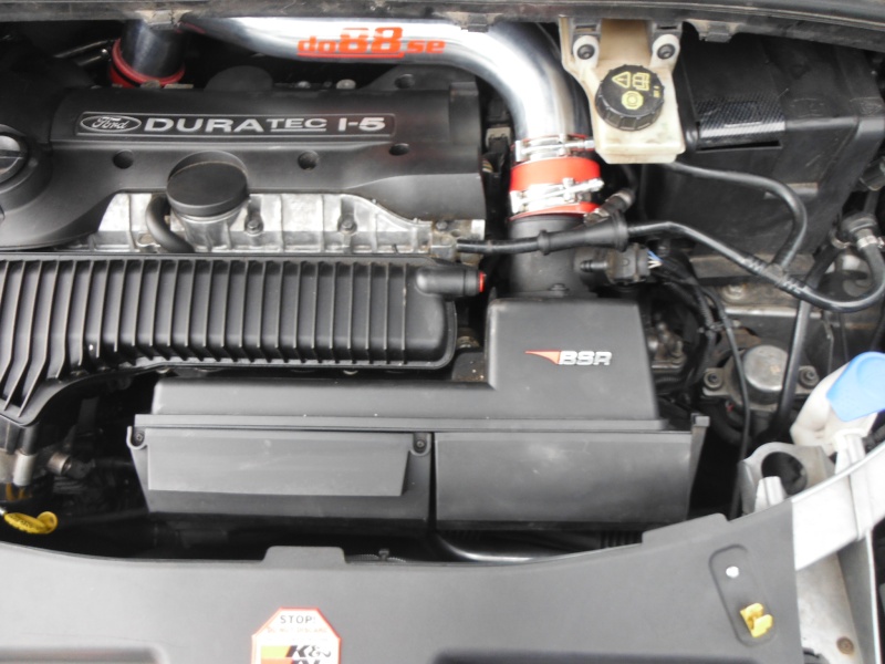

Bonsoir !
J'ai aussi un peu bossé aujourd'hui, même si j'ai passé pas mal de temps à tester les sièges auto que j'ai reçu.
Filtre à air, à peine gris. La durite d'alimentation en air arrive où dans la boite à air ? A gauche j'ai un trou mais pas de durite en-dessous...
Pendant que j'en suis aux questions, c'est quoi la boite à droite de la boite à air ?
Bon ensuite les bougies.
Les bougies. Shocked  C'est quoi ce bordel sous ce capot ? Qui m'a foutu autant de durites, de fils, de connectiques, et autres cafouillazibules mal ficelés ?? C'est une tannée de bosser là-dedans.
Bon bref j'ai démonté la durite qui part du débitmètre, j'ai démonté le couvre culasse (j'ai du me bidouillé un outil pour ça, j'avais pas du support adapté en torx de 30 sinon...) et je suis arrivé aux bobines.
Et il était l'heure d'aller à la piscine avec les enfants. mrgreen
Du coup j'ai tout mis dans le coffre, j'attaque bobines et bougies plus tard.
J'espère que j'ai rien abimé à mettre mes grosses pattes là-dedans. J'ai repéré que la gaine d'un fil du connecteur du débitmètre était abimée, j'ai mis un coup de scotch d'électricien... je dois pas être le premier à souffrir sous ce capot.
Sinon j'en ai profité pour jeter un oeil à la courroie de transmission, bien sèche, pas de trace d'huile, pas de fissure, vraiment nickelle, impressionnant !
J'ai aussi mis un peu de WD40 dans la commande de boite, côté habitacle et côté moteur. je verrai à l'usage si ça apporte un gain.
Bonne soirée !
Antoine

[quote="Toan"]Bonsoir !
------ le trou est a droite en bas et la durite arrive a gauche du "goulot" de lave glace.
----- c'est la boite du calculateur. l'air passe dedans pour le refroidir avant d'aller dans le débitmètre puis dans le turbo.
----- Bienvenue parmis nous! lol!
---- Evite le wd40, c'est bien pour degripper mais ca ne tient pas le temps. rajoute un peu de graisse.
Bon dimanche!
