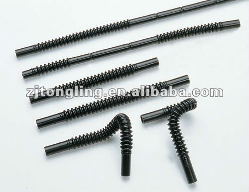

ca tourne bien, j'ai reçu la pompe de Bilbass mais ce n'est pas concluant alors je tente autre chose.
Montage d'une pompe en remplacement de celle d'origine. Et la petit soucis.
Je n'arrive pas a trouver cette durite :
https://french.alibaba.com/product-detail/pa12-convoluted-fuel-line-207444739.html
c'est durite en plastique rigide alvéolé type "pa12" diametre interieur 08mm.
C'est pour remplacer celui de la pompe a essence dans le réservoir
Mon souci c'est qu'avec une durite d'essence "basique" c'est trop rigide pour plier et faire un "looping" car la pompe est sur ressort et elle "s’écrase" on fond du réservoir.
si jamais vous avez des idées, je suis preneur
