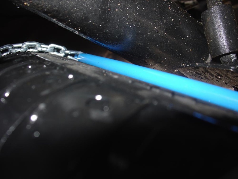

Pour vérifier la marge par rapport à l'amortisseur, rien de tel qu'un tuyau souple. Le petit mesure 14 mm de diamètre et le gros 24.
Le petit passe avec les 18", le gros avec les 17" neige.
Et voilà ce que cela donne avec les chaînes.
Le petit tuyau passe encore, chaînes montées.
J'ai vérifié en braquant à fond de chaque côté, aucun problème.
CQFVD (V = vraiment).

S'ils mesurent 225 mm, vous avez 19 mm entre la roue et l'amortisseur.
Avec des chaînes à maillon de 9 mm, il reste encore 10 mm. J'ai vérifié qu'en braquant les roues, cet espace ne variait quasiment pas.
De mon point de vue, c'est déjà pas mal !

N'ayant pas de chaines pour 225/50/17 à ma disposition ce jour, j'ai installé des 225/45/17 de marque Norauto fabriquées par Konig. A part que je n'ai pas pu tendre convenablement ça n'a pas l'air d'être gênant pour l'encombrement.
Au niveau des passages de roues, aucun soucis (sur la photo, la chandelle est sur la liaison du triangle, le cric soulève la roue jusqu'à la distance normale du garde boue voiture à vide) même roues braquées.
Seul endroit où ça peut coincer : l'amortisseur. En gros j'ai un peu moins de 8 mm.
Sauf si de grands connaisseurs me certifient que cette ditance est sécuritaire, personnellemnt je ne vais pas m'engager sur route de montagne avec.
Je vais me laisser tenter par des chaussettes type Fix&Go (j'ai un pote qui s'en sert sur sa C4 VTS depuis 2 ans sans pb).
Pour ceux que la position du cric intéresse, voici ce que j'ai fait (deux cales de 85mm de large, une en contreplaqué, l'autre en polyurethane.

Slt,
si elles sont bien tendues ca n'a pas de raison de coincer.... L'avis de serget5 est la bienvenue car il m'a l'air quand meme bien calé en méca queen
Sur le 18" il me reste eviron le meme espace et ca fonctionne.
Photo du triangle pour tension suplémentaire:
Mon espace restant:

Je ne sais pas quel est la distance minimum requise entre la roue (+ chaîne) et l'amortisseur.
Mais, même si ce n'est pas "officialisé" par Ford, je ne vois où est le problème s'il y a une marge de 8 mm chaîne montée !
En statique, j'ai vérifié que l'écart ne variait quasiment pas en braquant les roues.
Il faudrait vérifier en dynamique (+ compression/détente de l'amortisseur). Suggestion : coller quelque chose de "destructible" contre l'amortisseur (pâte à modeler, "patafix", polystyrène, etc), en gardant 2/3 mm de marge par rapport à la roue, rouler (sans chaînes) sur une route sèche et bosselée, et vérifier si cela à touché ! Si non, alors c'est tout bon Idea

Résultat du test avec bout de mousse sur l'amortisseur : avec un jeu de 3-4 mm et comme on pouvait s'y attendre, ça ne touche jamais (rappel : pneus 225/50/17 d'origine).
J'ai fait un test de roulage avec les deux pneus chainés sur un parking cet aprés-midi (chaines bien tendues + triangle de tension): en ligne droite, aucun soucis.
Par contre après avoir fait 100m en zig-zag à moins de 20km/h une des deux chaines s'est décalée. Résultat : à l'intérieur j'étais à 2mm du flexible de frein Crying or Very sad
Je conseille donc à chacun de faire ses propres essais et de tirer ses propres conclusions.
