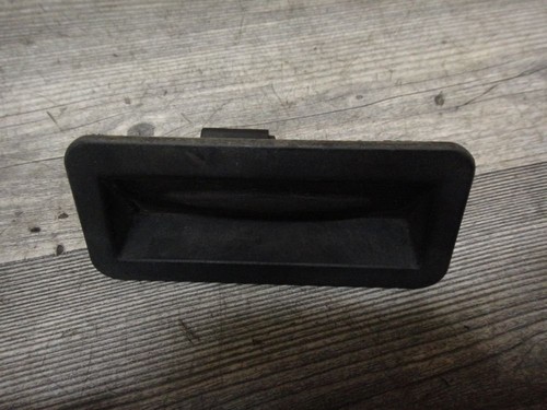

Salut à tous
J'ai un soucis avec mon coffre. Il ne s'ouvre plus avec le bouton manuel du coffre mais s'ouvre avec la télécommande. Du coup, j'ai démonté la pièce. J’aurais voulu savoir où trouver cette pièce et à qui c'est déjà arrivé. Cela pourrait être quelque chose qui déconne. J'ai vérifié les fils électriques et R.A.S.
Je vous joins les photos :

Bon, problème toujours pas réglé. J'ai racheté un interrupteur de coffre, chez Ford et du coup, cela ne vient pas de celui ci. Donc, il faut que je trouve la panne. Peut-être dans le passe câble en haut du coffre. Je vais voir, si il n'y en a pas un de sectionné. Donc samedi, normalement je devrais me pencher dessus. On verra bien.

bonsoir, j'ai eu le même problème que toi; ford m'ont dit de remplacer le bouton de coffre, une fois changer toujours le même symptômes
ils ont chercher au niveau du passage de câble et la surprise plusieurs fils de sectionner une fois raccorder toute est rentré dans l'ordre, par contre les deux autres fils coupé aucune idée a quoi il correspondait.

Donc je viens a vous je viens d’établir les réparation sa ma pris une petite 1h.
Verdict après démontage du passe-cable j'ai constater 3 fil sectionner 2 petit un noir puis un marron/vert et un 3eme fil gros diamètre jaune marron de sectionner. Du coup il y a fallu rallonger les fil de 1cm chacun histoire d'avoir un petit jeu et j'ai tout ressouder a l'etain, me manque quelque photo a faire et je vous ferais un tuto complet afin que cela servent a certains si il veulent démonter tout l'intérieur de coffre garniture etc...et ainsi l'accès au système interrupteur de coffre et démontage passe câble car cela reste complexe mais une fois dessus de la rigolade.
tout refonctionne
