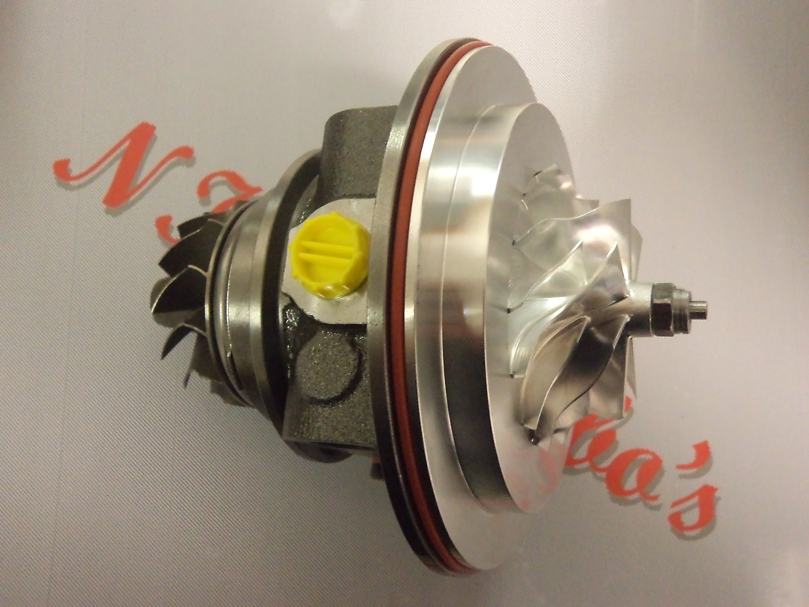

Si il y a une fuite, cela veut dire que la lubrification du turbo ne reste plus dans le circuit prévu et que l'huile s'échappe par la turbine de compression.  Si elle passait par celle de l'échappement, tu devrais voir une fumée bleue.
Dans tous les cas, si ton circuit interne n'est plus étanche, il faut démonter le turbo et changer l'interne du turbo tout le corps en fonte est réutiliser:
tu peux faire faire ça chez un spécialiste ou faire un échange standard
j'espère pour toi que cela ne vient pas de là car c'est un sacré budget; car il y a pas mal de main d'oeuvre pour démonter et remonter le turbo et ses périphériques.

@crx78 a écrit:salut la durite en question se trouve sous le moteur, il faut démonter le cache moteur en plastique sous le véhicule pour y accéder.
Si tu as moyens de mettre ton S-max sur cric ou rampe ça prend 1/2 heure à contrôler.
La grosse durite qu'on voit sur ta photo est celle en amont du turbo, elle part de la boite à air et va à l'aspiration.
Celle qui nous intéresse est en aval, si il y a une fuite sur ta turbine, c'est la qu'on le verra.
http://i.ebayimg.com/00/s/MTIwMFgxNjAw/z/iJgAAOSwrklU9eA1/$_57.JPG
Bah ecoute, c'est trés clair, je regarderai ca ce WE et je vous tiens au courant.
