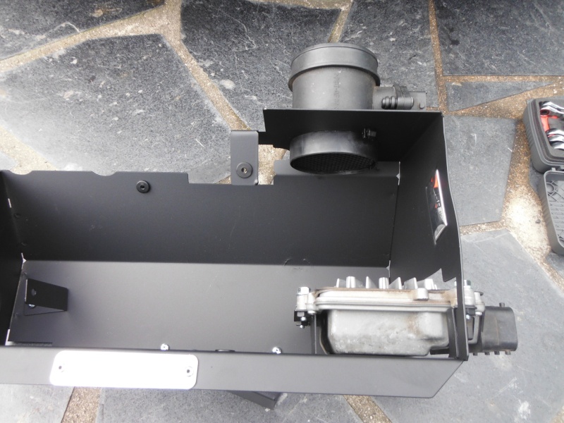

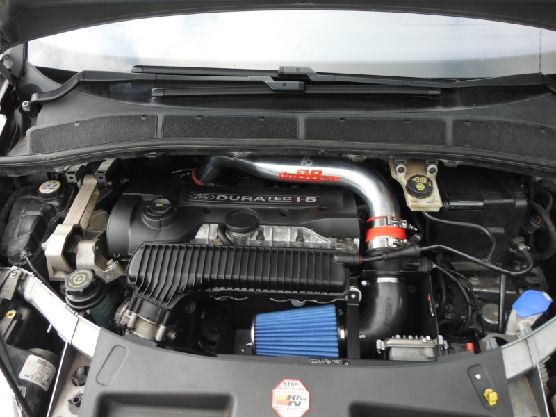

En attendant le remontage ce soir de mon nouveau débitmètre, voici un petit topo du montage de l'admission directe BSR:
1: Un beau colis:
2: le contenu:
3: mise en place de l'arrivée d'air:
4: vue générale du support:
5: la boite à air actuelle (avec filtre à air K&N et écarteur d'ECCU :
6: démontage arrivée d'air:
7: démontage des capots et filtres:
8: démontage de la boite à air:
9: démontage et remontage du débitmètre sur le nouveau support (c'est là que j'ai fait ma boulette)
10: démontage et remontage de l'ECCU sur le nouveau support:
11: le support équipé prêt à monter:
12: montage terminé:
a+++

Tu ne crains pas d'aspirer trop d'air chaud à l'arrêt ?
Sur le LMC 260, Mountune avait mis une boîte à air fermée
(http://s-max.bbfr.net/t4840-ford-s-max-260-lmc#)

Connaissant BSR, j'imagine qu'ils ont du y penser mais n'ont pas jugé cela indispensable. L’entrée d'air débouche directement sur le filtre, c'est sur qu'à l’arrêt le moteur va aspirer une partie de l'air sous le capot mais dès que le S-max est en mouvement, on retrouve un flux d'air normal.
En plus le turbo va certes aspirer de l'air un peu plus chaud mais l’échangeur gros volume permettra d'envoyer de l'air bien frais à l'admission. Wink
Nombre de messages : 1695
Re: Objectif 300 ch au moins dans mon S-max: distribution changée
le Ven 16 Oct 2015 - 8:49
Une boîte à air de TDCI pourrait être une piste à explorer, en replaçant le capteur de débit d'air et en adaptant un tuyau jusqu'au turbo  ! Le filtre cylindrique est vraiment gros et l'arrivée d'air assez directe. Je mesurerai des débits d'air prochainement.

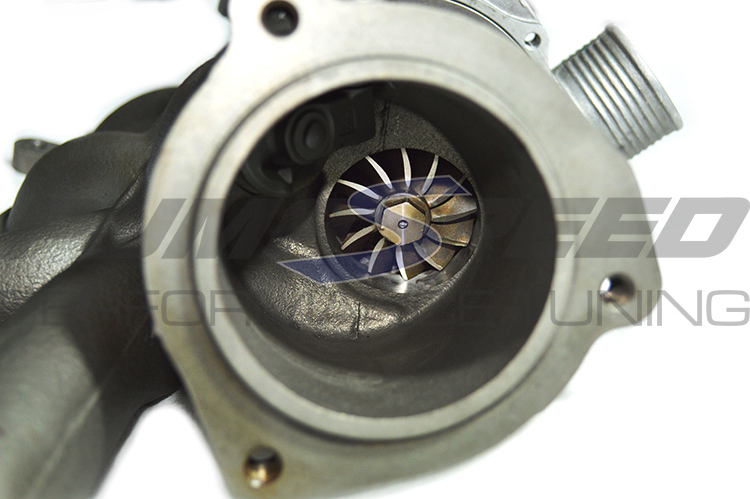

en démontant mon turbo pour monter ma nouvelle waste gate, je mes suis aperçu qu'il y avait une fuite d'huile légère coté compresseur sur mon turbo :
Je pense donc devoir changer l'interne du turbo car en plus j'ai un bruit strident au démarrage qui disparait à chaud. Je pensait à un bruit de courroie mais vu la fuite, je pense maintenant que c'est bien mon turbo qui est malade.
Vos avis ????

bon du coup on va faire ça bien et modifier l'interne du turbo pour gagner en souffle et puissance:
je me renseigne et fini de démonter le turbo ce soir......
Normalement ça part Lundi ou Mardi pour l'Angleterre.

interne du K16 (focus RS) dans le carter d'origine du K04. tout l'interne est refait et équilibré à la commande numérique et l'étanchéité est revu pour tenir aux nouvelles pressions.

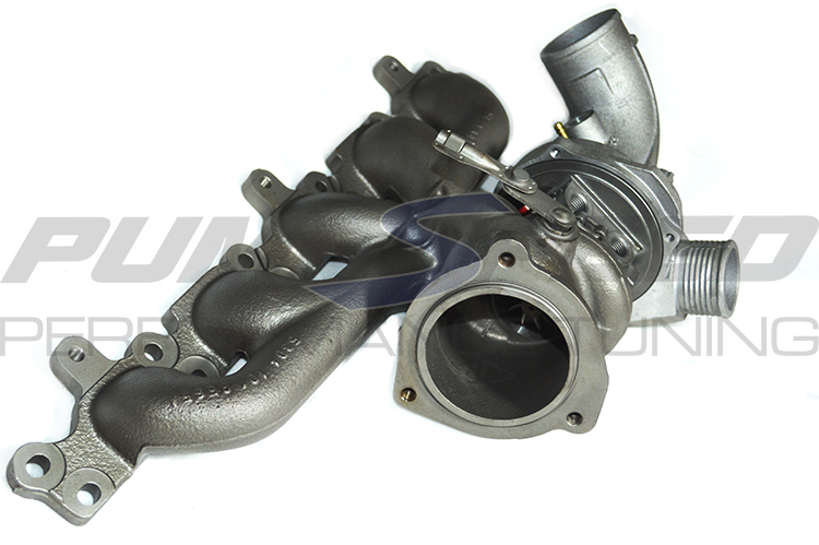

salut les amis.....
le turbo est à terre !!! cheers cheers
il a fallut attendre la vidange d'au moins 3.5l de liquide de refroidissement et ensuite démonter tous les durites et enfin les goujons mais c'est bon c'est fait.!!!
bilan:
- effectivement très peu d'huile a coulé
- j'ai pommé un joint cuivre tombé dans un corps creux: pas grave
- comme bilbass, certain goujons sont sortis complétement et d'autre seulement l’écrou:
ayant plus d'écrous que de goujons complets démontés, je pourrait remettre le turbo sans problème.
- pas facile à sortir entre le cardan et le vérin de direction assisté et la downpipe mais j'ai réussi et pourrai le faire à l'envers....
- la waste gate doit être enlevée avant la descente car elle gêne.
le turbo a bien de l'huile qui coule par le compresseur: j'avais de l'huile sur ma dump valve Forge.
pas de jeu axial mais quand je fais tourné la turbine ça frotte tres légèrement.
De toute manière maintenant qu'il est sorti, il va allez se faire remettre à neuf et amélioré, je suis bien heureux d'en avoir fini.
Merci Bilbass pour la référence du joint métal, le mien est en meilleur état que le tien mais est quand même cassé à certain endroit: je vais le remplacer.
a+++ demain avec des photos

le chra n'est pas identique, pumaspeed réusine en partie le corps et équilibre les deux turbines tout en mettant un roulement de meilleur qualité et une étanchéité renforcée.
au final tu as un turbo optimisé qui souffle aussi bien voir mieux qu'un RS dans le gabarit du K04 du T5.
Merci pour les recherche mais je ne vais pas m'amuser à démonter moi même le chra et je préfère avoir un turbo optimisé et fait par des professionnel quitte à y mettre le prix.

voila pourquoi j'ai démonté mon turbo:
le turbo sorti:
la turbine echappement:
du coté de la dump valve des traces d'huile en interne:
idem en sortie de turbine:
ça devenait vraiment urgent de faire quelque chose à mon avis.

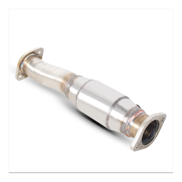

aujourd'hui c'est mon anniversaire, je me suis donc payé le cata sport et la downpipe scorpion bon anniv  !!!
avec ça le T5 en X27 va pouvoir expirer à plein régime.
Merci Billbass pour ton retour, j'attends ta réponse pour la visserie et les joints métalliques.
