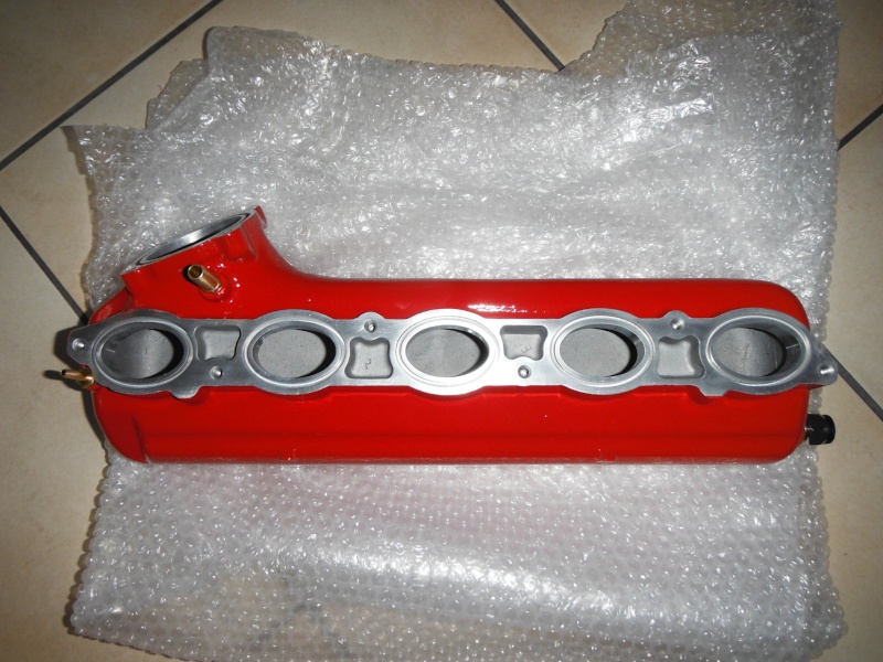

Pour le reste j'ai enfin reçu mon collecteur A&S performance !! cheers cheers
un beau carton ce matin:
toujours aussi bien protégé:
bon à cette étape du déballage, la dernière fois j'avais été très déçu avec un beau collecteur vert !!!!
la il n'y a pas eu de mauvaise surprise:
une petite comparaison:
pour finir une petite présentation sur le moteur: ce soir fin des photos du montage

jolie le plenum, c'est pas donnée comme piece. ja decharge de la dump doit bien s'entendre aussi avec le cai.
Revenir en haut Aller en bas
Nombre de messages : 1148
Age : 40 Date d'inscription : 08/07/2008
MessageSujet: Re: Objectif 300 ch au moins dans mon S-max: distribution changée   Ven 6 Nov 2015 - 11:16
la dump envoi directement dans l'arrivée de la turbine du compresseur, donc reste en interne; on l'entend très peu sauf au lâché d'accélérateur brusque.

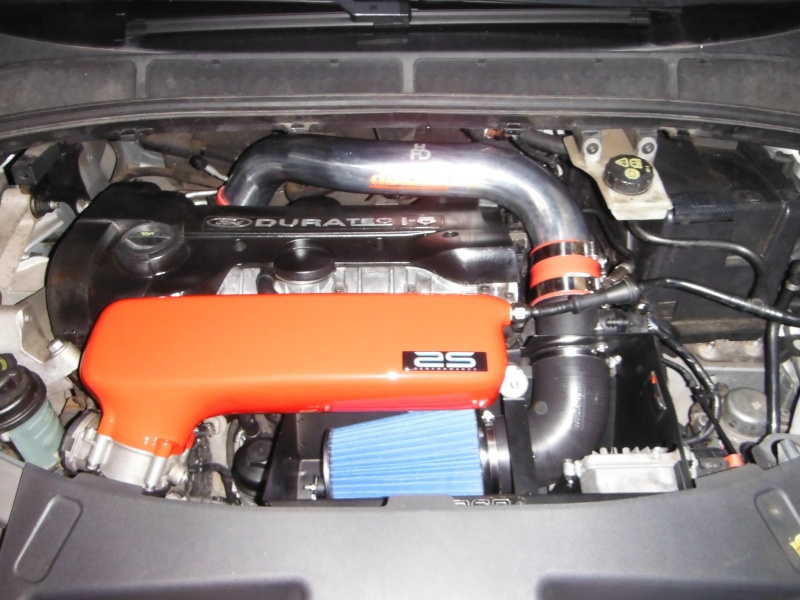

Salut à tous !!
suite et fin du montage du collecteur et de l'admission directe:
on commence par faire de la place:
démontage et nettoyage du boitier papillon:
démontage des joints présent sur l'ancien collecteur et remontage sur le nouveau, la visserie pour la fixation du boitier papillon sur le collecteur est fournie:
fixation terminée:
mise en place des 6 vis et des deux tuyaux allant l'un à la dump valve et l'autre au circuit d'air: il faut des petits doigts.....j'ai eu du mal
celui allant à la dump valve
celui allant au circuit d'air:
montage fini:
montage de l'admission directe fini:
j'ai isolé de la carcasse les conduit d'aspiration portant le débitmètre et le filtre avec des plots anti vibration.Cela devra empêcher la boite métallique de résonner sous l'effet de l'aspiration et de la résonance du filtre et faire un bruit plus sympa.
J'attends ce genre de résultat:
Pour le reste je suis en attente de mes pièces, j'ai réussi à desserrer mes vis entre le cata et la downpipe,je pense faire le montage moi même.
a++

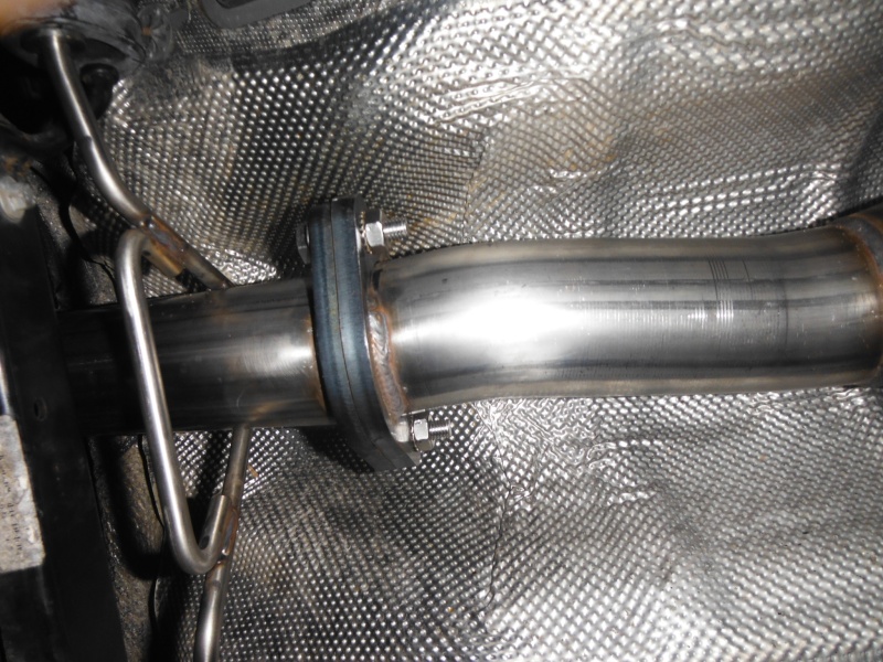

quelques news de l'avancement des travaux:
l’échappement est complètement démonté pour pouvoir accueillir la down pipe et le cata sport scorpion qui devrait arrivé demain ou Samedi.
J'ai bien galéré à sortir la sonde lambda du catalyseur mais j'ai finalement réussi !!
des photos des pièces:

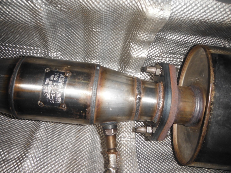

aujourd'hui réception des pièces scorpion:
le catalyseur:
la down pipe:
petit comparatif:
le montage ce fera après le retour de mon turbo hybride..... normalement en fin de semaine prochaine mon T5 devrait de nouveau rugir !!!!!

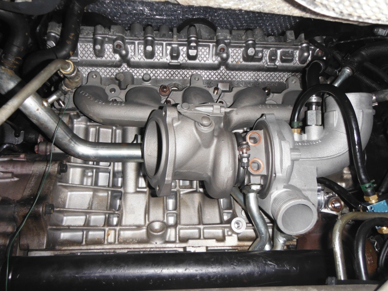

MessageSujet: Re: Objectif 300 ch au moins dans mon S-max: distribution changée   Ven 20 Nov 2015 - 11:19
Livreur pas raté !!!!
et cerise sur le gâteau vu l'état de mon collecteur réceptionné je repart avec un turbo entièrement neuf pour le prix d'un reconditionné!!
voici les photos de la bête; remontage à partir de ce soir; je vais pas chômer !!
a+++
avant:
après:
avant:
après:

On passe maintenant à la partie la plus délicate: le remontage proprement dit du turbo. pour avoir un peu plus de place, j'ai redémonté la wastegate; le turbo s'est réinséré alors sans trop de difficulté; le voila en place!  cheers
serrage des vis fixant la durite d'arrivée d'huile:
remise en place de la wastegate et mise en place de la durite allant à la dumpvalve et à la wastegate depuis la troisième sortie de la solénoide:
vue générale:
remontage des deux durites faisant circuler le liquide de refroidissement dans le corps du turbo:
remontage de la durite de sortie d'huile du turbo:
vue du piquage sur le moteur:
resserrage de tous les goujons de liaison entre la culasse et le turbo et remise en place de la protection thermique; les opération de remontage du turbo proprement dite sont terminées:

équipement du cata sport de sa sonde lambda:
bien sur j'ai mis des joints métal neufs entre les différents éléments d’échappement:
serrage coté downpipe:
serrage coté ligne fox inox:
à noter que le montage entre les deux ne pose aucun problème et que pour les deux c'est vraiment du bon matériel.
