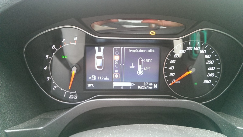

Fais une photo de ton voyant orange, que ce soit plus clair pour tout le monde Wink
Tu as fais une lecture des DTC avec Forscan mais as-tu pensé a faire un effacement des DTC ?

La photo, je l'avais en stock :
Quant aux défauts, oui, je les ai effacés. Demain je dois prendre la voiture, je verrai si des défauts sont réapparus.

Une fois l'effacement des défauts, le voyant est réapparu ?

Non, comme je disais plus haut, le voyant a disparu le soir même, avant que je ne me branche dessus Wink

Ok. Joues avec ton gros et attends que ça recommence alors.
Mais je doutes vraiment que ça revienne. Si tu ne retente pas la panne sèche lol!

La prochaine fois que tu vois le voyant de réserve allumé, poses-toi les bonnes questions ricoo

oui surtout avec une tel conso affraid

C'est normal ! Une camionnette consomme toujours beaucoup lol!

Normal oui et non... je me suis fait la meme remarque quand j'ai récupéré la voiture après que ma femme l'ait utilisée lundi dernier... je crois que depuis que je lui ai vendue sa moto, elle a le pied lourd!
Bon, ensuite, sur Paris intramuros, je vous mets au défi de faire beaucoup moins... Wink
Perso, je suis souvent à 10.4 - 10.6 sur Paris.
