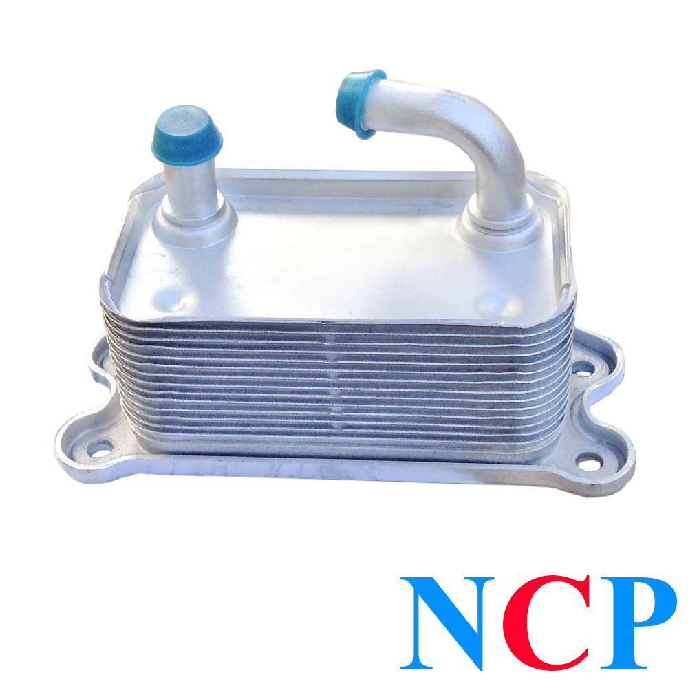

A l'écoute de la vidéo, on entend le claquement des soupapes qui ne semblent plus être correctement lubrifiées ! Jusqu'ici, ton moteur est encore intacte !!!
Effectivement, le problème peut venir du refroidisseur d'huile et dans ce cas, je te conseille de ne plus démarrer ton moteur avant son remplacement ( les anciens connaissent la triste histoire de RS54 ) .
Si tu veux de l'aide pour trouver une pièce de remplacement, il faudra me communiquer ton VIN ( case E sur la carte grise commençant par WF0SXXGBWxxxxxxxx ) en MP !

C'est assez simple à faire, ne nécessite pas d'outils spéciales et te coûtera 3 fois moins cher qu'en passant au garage !
La pièce se présente ainsi:
