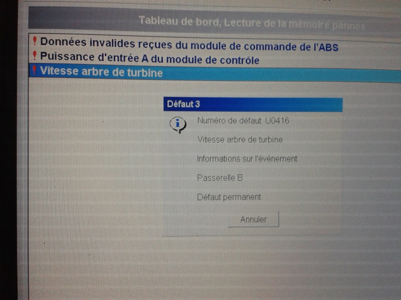

Re salut a tous, mon souci d'ordinateur de bord est toujours la ainsi que mes vitres qui se déprogramme.
Quand je coupe le moteur et que je remet le contacte tout est encore en mémoire mais lors du démarrage ça m’éteint le compteur et me remet tout a zéro.
j'ai fait un test en branchant une 2éme batterie avec des pinces et la ca ne m’éteint pas le compteur tout et resté en mémoire.
le diag me donne ca => voir photos

Si avec une batterie secondaire, ça n'arrive pas, je te dirais de la changer.
Re: ordinateur de bord ???
le Dim 28 Juin 2015 - 10:09
Sûrement un défaut d'alimentation !
Batterie et alternateur doivent être contrôlé !
D'ailleurs, le code UXXXX est un code de problème de communication CAN.
