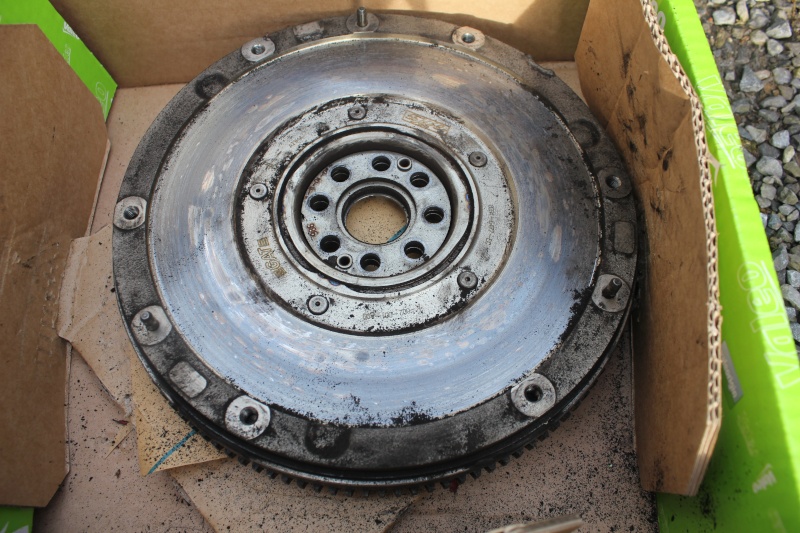

voici les photos des pièces démontées :
j'espere que j'aurai plus de problème avec ma voiture ....

@Kml357 a écrit:voici les photos des pièces démontées :
Nous l'espérons tous Wink
Tu confirmes que tu as bien mis un VM mono-masse ?

Letat du mien etais pareil autant mort...
